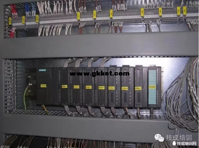

3、一次回路布线
3.1 一次配线应尽量选用矩形铜母线,当用矩形母线难以加工时或电流小于等于100a 可选用绝缘导线。接地铜母排的截面面积=电柜进线母排单相截面面积×1/2
接地母排与接地端子:
以下为错误接法
3.2 汇流母线应按设计要求选取,主进线柜和联络柜母线按汇流选取,分支母线的选择应以自动空气开关的脱扣器额定工作电流为准,如自动空气开关不带脱扣器,则以其开关的额定电流值为准。对自动空气开关以下有数个分支回路的,如分支回路也装有自动空气开关,仍按上述原则选择分支母线截面。如没有自动空气开关,比如只有刀开关、熔断器、低压电流互感器等则以低压电流互感器的一侧额定电流值选取分支母线截面。如果这些都没有,还可按接触器额定电流选取,如接触器也没有,最后才是按熔断器熔芯额定电流值选取。
主回路的走线:
分支回路汇流排的正确接法(红圈处):
分支回路的汇流排的错误接法(红圈处)。
3 铜母线载流量选择需查询有关文档,聚氯乙烯绝缘导线在线槽中,或导线成束状走行时,或防护等级较高时应适当考虑裕量。
以下为错误接法:
4、母线应避开飞弧区域。
5、 当交流主电路穿越形成闭合磁路的金属框架时,三相母线应在同一框孔中穿过。
接线不规范,必须把进入线槽的大电缆外层都剥开,把所有导线压进线槽
6 、电缆与柜体金属有摩擦时,需加橡胶垫圈以保护电缆。
以下为错误接法。
7、电缆连接在面板和门板上时,需要加塑料管和安装线槽。
柜体出线部分为防止锋利的边缘割伤绝缘层,必须加塑料护套。
