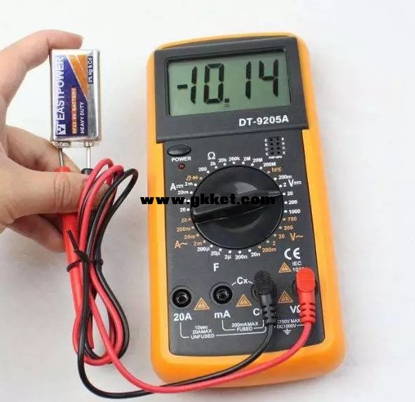

用指针式万用表测量直流电压(电流)
测量之前先调零,量程选择要适中。
确定电路正负极,并联(串联)接线要搞清。
黑色表笔接负极,红色表笔要接正。
若是表针反向转,接线正负反极性。
用指针式万用表测量直流电阻
测量电阻选量程,选完量程再调零。
两笔短路看表针,不在零位要调整。
旋动欧姆调零钮,表针到零才算成。
旋钮到底仍有数,更换电池再调整。
接触一定要良好,阻大两手要悬空。
测量数值保准确,表针最好在格中。
测量完毕关电源,旋钮旋到电压中。
