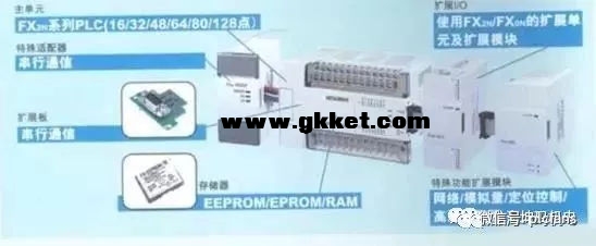

1、三菱PLC采用扩展存储器通讯控制变频器的系统配置
1.1 系统硬件组成
FX2N系列PLC(产品版本V 3.00以上)1台(软件采用FX-PCS/WIN-C V 3.00版);
FX2N-485-BD通讯模板1块(最长通讯距离50m);
或FX0N-485ADP通讯模块1块+FX2N-CNV-BD板1块(最长通讯距离500m);
FX2N-ROM-E1功能扩展存储盒1块(安装在PLC本体内);
带RS485通讯口的三菱变频器8台(S500系列、E500系列、F500系列、F700系列、A500系列、V500系列等,可以相互混用,总数量不超过8台;三菱所有系列变频器的通讯参数编号、命令代码和数据代码相同。);
RJ45电缆(5芯带屏蔽);
终端阻抗器(终端电阻)100Ω;
选件:人机界面(如F930GOT等小型触摸屏)1台。
1.2 硬件安装方法
(1) 用网线专用压接钳将电缆的一头和RJ45水晶头进行压接;另一头则按图1~图3的方法连接FX2N-485-BD通讯模板,未使用的2个P5S端头不接。
(2) 揭开PLC主机左边的面板盖, 将FX2N-485-BD通讯模板和FX2N-ROM-E1功能扩展存储器安装后盖上面板。
