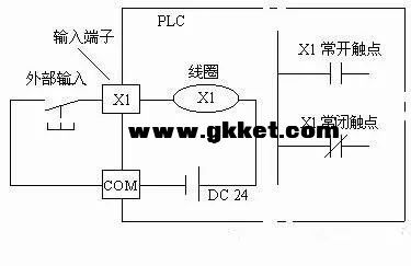

二、PLC输入点
        输入继电器与输入端相连,它是专门用来接受plc外部开关信号的元件。PLC通过输入接口将外部输入信号状态(接通时为“1”,断开时为“0”)读入并存储在输入映象寄存器中。如图1所示为输入继电器X1的等效电路。
图1 输入继电器的等效电路
        输入继电器必须由外部信号驱动,不能用程序驱动,所以在程序中不可能出现其线圈。由于输入继电器(X)为输入映象寄存器中的状态,所以其触点的使用次数不限。
