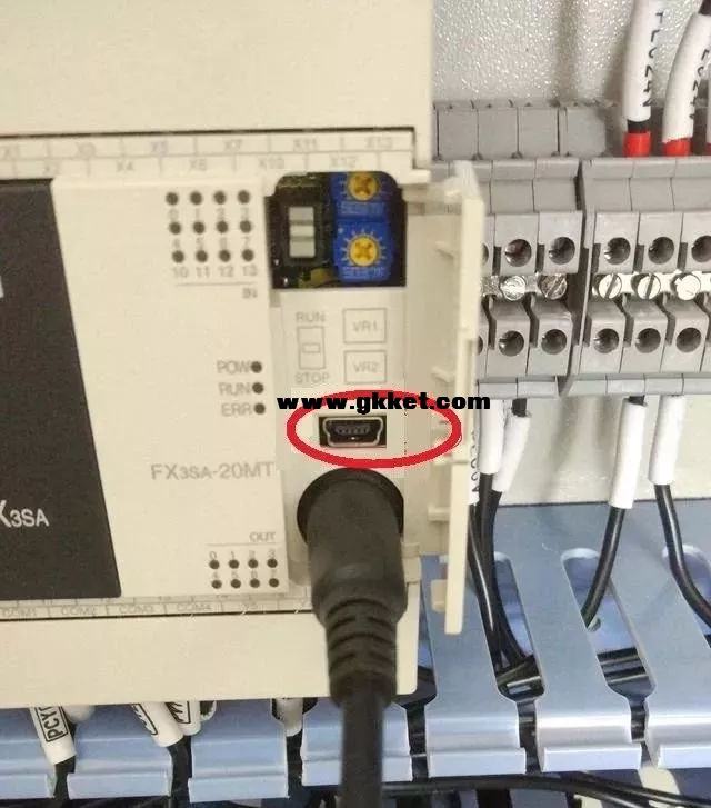

虽然串口优点很多,但也有不少缺点,最大的缺点就是速度慢。随着技术的进步,USB逐渐占据半壁江山,现在PLC都支持USB现在程序,用的最多的就是MICRO USB接口,也就是老式手机和移动硬盘的那种T形口。不光PLC,大部分触摸屏,文本显示器也是用此接口下载程序。
如上图所示,是三菱FX3系列PLC,看红色圆圈部分的接口,很多工控产品都是此种接口。几乎所有的触摸屏都是此下载接口。
