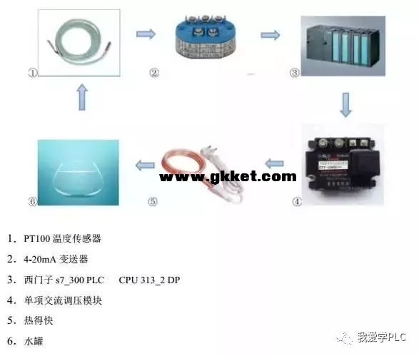

控制要求 1.水罐水温设置在50℃ 2.误差值在±1℃ 硬件配置 ![]() 设计方案 1.采样 : 使用 PT100 热电阻经过变送器把水缸温度传送给S7-300 PLC。 2. 数据的处理: 在 S7-300 PLC 中经过 PID 调节运算输出模拟量信号到功率调节器中。 3.温度调节 : 在功率调节器中把对应的模拟量转化为对应的功率来驱动热得快; 程序编写
