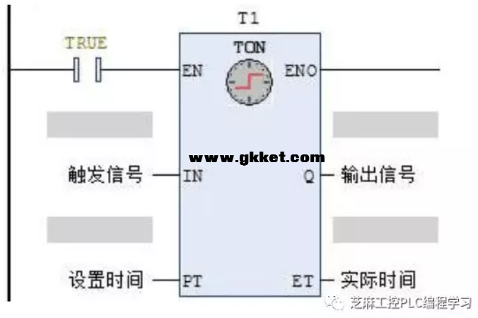

触发信号,设置时间,实际时间,输出信号是定时器四个最基本的要素。它的实现过程是这样的,当触发信号接收到高电平信号后,按照设置时间开始计时,当前计时的时间我们可以在实际时间查看,当实际时间和设置时间相等时,输出信号发出一个高电平,整个定时流程完成。IEC61131 是plc界的国际标准,在这个标准中,把定时器定义成了标准功能块,而这个功能块就是对这四个要素定义,看下图
IEC61131标准定时器
这是一个标准的定时器,使用定时器时,触发信号必须一直存在,也就是高电平,如果设置时间还没有到,触发信号丢失,那么,定时器将会停止计时,所以,使用定时器一个最基本的套路就是使用置位复位指令,如下图
