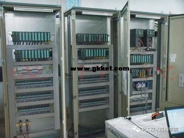

PLC控制柜的功能 PLC综合控制柜具有过载、短路、缺相保护等保护功能。它具有结构紧凑、工作稳定、功能齐全。可以根据实际控制规模大小,进行组合,既可以实现单柜自动控制,也可以实现多柜通过工业以太网或工业现场总线网络组成集散(DSC)控制系统。 PLC控制柜能适应各种大小规模的工业自动化控制场合。广泛应用在电力、冶金、化工、造纸、环保污水处理等行业中。

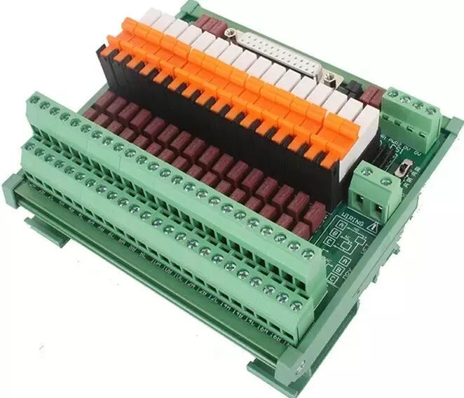

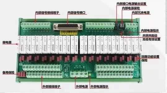

PLC控制柜的组成部分 1、空开:一个总的空气开关,这个是整个柜体的电源控制。相信每个柜子都必须要有的一个东西。 2、PLC:这个要根据工程需要选择。打个比方如果工程小可以直接就是一个一体化的PLC 但如果工程比较大 可能就需要模块、卡件式的,同时还可能需要冗余(也就是两套交替使用)。 3、24VDC的电源:一个24VDC的开关电源,大多数的PLC都是自带24VDC的电源,根据是否确实需要来定是否要这个开关电源。 4、继电器:一般PLC是可以直接将指令发到控制回路里,但也可能先由继电器中转。打个比方,如果你PLC的输出口带电是24VDC的,但是你的控制回路里画的图 需要PLC供的节点却是220VAC的,那么你就必须在PLC输出口加上一个继电器,即指令发出时 继电器动作,但后让控制回路的节点接到继电器的常开或常闭点上。也是根据情况选择是否使用继电器。
5、接线端子:这个肯定是每个柜子都必不可少的东西 根据信号数量可以配置。如果只是一个单纯的PLC控制柜 基本就是需要这些玩意,如果你的控制柜内还需要有其他的东西 就看情况增加。比方说你有可能要对某些现场的仪表或者小控制箱供电,可能你就得要增加空开数量。或者你要PLC接至上位机,可能就需要增加交换机什么的。视情况而定。 PLC控制柜可完成设备自动化和过程自动化控制,实现完美的网络功能,性能稳定、可扩展、抗干扰强等特点,是现代工业的核心和灵魂。可以根据用户需求量身设计PLC控制柜、变频柜等,满足用户要求,并可搭配人机界面触摸屏,达到轻松操作的目的。设备更可与dcs总线上位机 modbus、profibus等通讯协议的数据传输;工控机、以太网等实现的控制和监控。
PLC控制柜使用条件 供电电源:DC直流24V,两相交流220v,(-10%,+15%),50HZ 防护等级:IP41或IP20 环境条件:环境温度在0℃-55℃,防止太阳光直接照射;空气的相对湿度应小于85%(无凝露)。远离强烈的震动源,防止震动频率为10-55HZ的频繁或连续震动。避免有腐蚀和易燃的气体。
