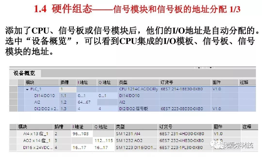

硬件组态--组态的任务就是在设备和网络编辑器中生成一个与实际的硬件系统对应的模拟系统。
