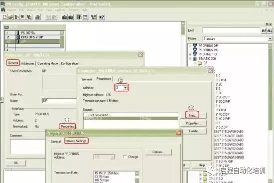

插入CPU时会同时弹出PROFIBUS接口组态窗口。也可以插入CPU后,双击DP(X2)插槽,打开DP属性窗口点击属性按钮进入PROFIBUS接口组态窗口。点击“NEW”按钮新建PROFIBUS网络,分配 PROFIBUS站地址,本例设为3号站。点击“Propertives”按钮组态网络属性,选择“Network Setting”进行网络参数设置,如波特率、行规。本例传输速率为1.5Mbit/s,行规为DP。如图2。
图2 Profibus DP 网络参数设置

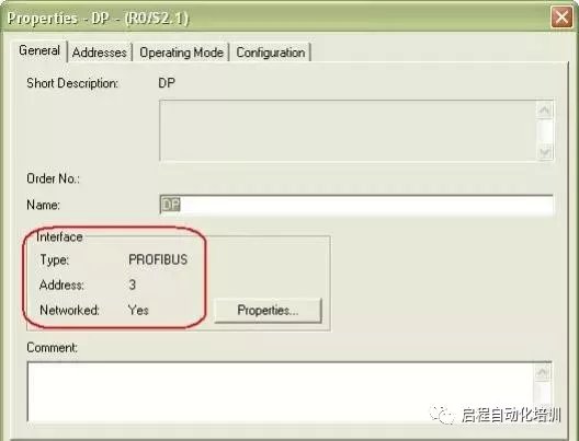

确认上述设置后,PROFIBUS接口状态如图3。
图3 Profibus 接口状态

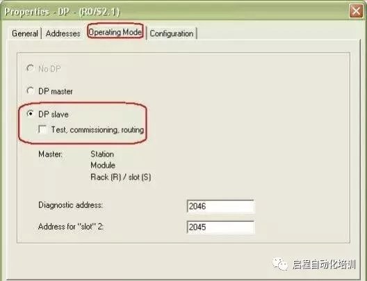

同样在DP属性设置对话框中,选择“Operating Mode”标签,激活“DP slave”操作模式。如果“Test,commissioning,routing”选项被激活,则意味着这个接口既可以作为DP从站,同时还可以通过这个接口监控程序。也可以用STEP7 F1帮助功能查看详细信息。
图4 DP 模式选择

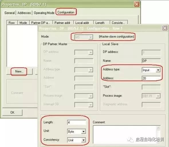

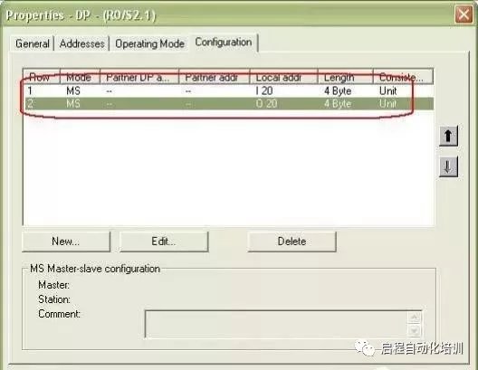

选择“Configuration”标签,打开I/O通信接口区属性设置窗口,点击“New”按钮新建一行通信接口区,如图5可以看到当前组态模式为主从(MS,Master-slave configuration)。注意此时只能对本地(从站)进行通信数据区的配置。
Address type: 选择“Input”对应输入区,“Output”对应输出区。
Address: 设置通信数据区的起地址。
Length: 设置通信区域的大小,最多32字节。
Unit: 选择是按字节(byte)还是按字(word)来通信。
Consistency: 选择“Unit”是按在“Unit”中定义的数据格式发送,即按字节或字发送;
若选择“All”表示是打包发送,每包最多32字节。此时通信数据大于4个
字节时,应用SFC14,SFC15。

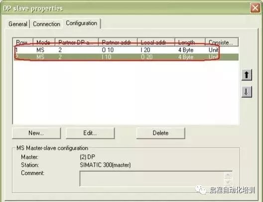

设置完成后点击“Apply”按钮确认。同样可根据实际通信数据建立若干行,但最大不能超过244字节。在本例中分别创建一个输入区和一个输出区,长度为4字节,设置完成后可在“Configuration”窗口中看到这两个通信接口区。如图6。
图5 通信接口区设置
图6 设置完成后的从站通信区

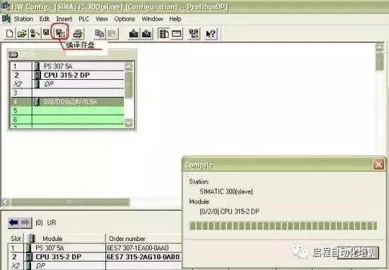

> 设置通信区完成后,点击编译存盘按钮,编译无误后即完成从站的组态。
图7 从站的编译存盘

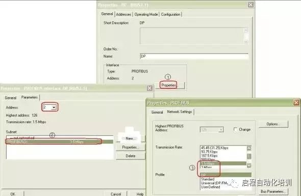

> 完成从站组态后,就可以对主站进行组态,基本过程与从站相同。在完成基本 硬件组态后对DP接口参数进行设置,如图8。本例中地址设为2,并选择与从站相同的PROFIBUS网络(PROFIBUS1)。波特率以及行规与从站应设置相同。(1.5Mbit/s;DP)。

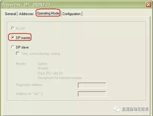

> 然后在DP属性设置对话框中,选择“Operating Mode”标签,选择“DP Master”操作模式。如图9所示。
图8 主站DP接口参数设置
图9 DP接口为主站

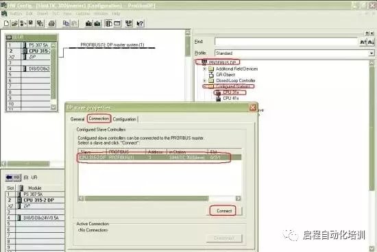

> 连接从站:在硬件组态(HW Config)窗口中,打开硬件目录,选择“ PROFIBUS DP ® Configured Stations”文件夹,将CPU31x拖拽到主站系统DP接口的PROFIBUS总线上,这时会同时弹出DP从站连接属性对话框,选择所要连接的从站后,点击“Connect”按钮确认。如图10。
注:如果有多个从站存在时,要一一连接。
图10 连接从站

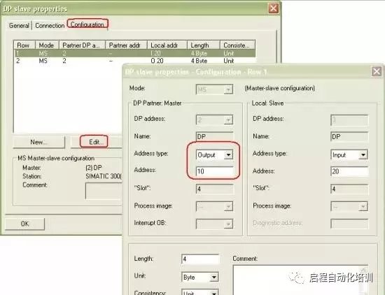

> 通信接口区:连接完成后,点击“Configuration”标签,设置主站的通信接口区从站的输出区与主站的输入区相对应,从站的输入区同主站的输出区相对应,如图11所示。图12为设置完成I/O通信区。
图11 通信数据区设置
图12 通信数据区

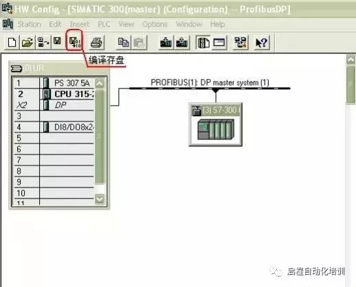

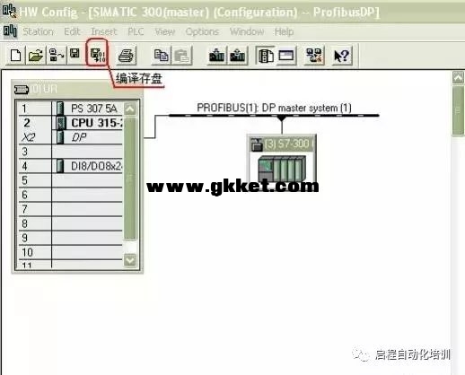

确认上述设置后,在硬件组态(HW Config)中,选择编译存盘按钮,编译无误后即完成主从通信组态配置。
图 13 组态的编译存盘
