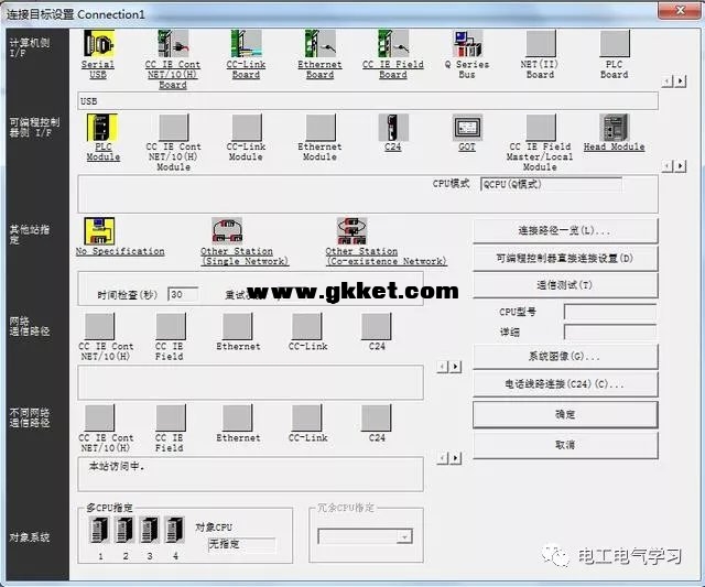

我们有时候在调试QPLC(以Q03UDV为例)时候,会出现设置好了通讯条件了,用USB却不能通讯成功什么情况?如下图设置:
通讯测试时:
在我们确保USB这根电缆是没问题后怎么处理呢?
根据提示,是不是可以考虑是驱动程序没装好或者误删了呢?没关系,我们看如何重新安装。
首先找到你安装编程软件的磁盘,然后找到路径中的\easysocket 然后找到 usbDrivers.记住这个路径然后在我的电脑里
选择设备管理器
找到未识别到的USB驱动选项
右键更新驱动程序软件,然后选择上面你记住的那个路径。这样就完成了。
另外通讯界面设置好了,记得选择“确定”很多同学都忘记选择那个确定所以就没有通讯成功。
