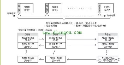

一、N:N网络通讯
1、通讯解决方案
用FX2N,FX2NC,FX1N,FXON可编程控制器进行的数据传输可建立在N:N的基础上。使用此网络通讯,它们能链接—个小规模系统中的数据。
2、相关标志和数据寄存器
对于FXlN/FX2N/FX2NC类可编程控制器,使用N:N网络通讯辅助继电器,其中M8038用来设置网络参数,
M8183在主站点的通讯错误时为ON,
M8184到M8190在从站点产生错误时为ON,(第1个从站点M8184,第7个从站点M8190)
M8191在与其它站点通讯时为ON
数据寄存器D8176设置站点号,0为主站点,1到7为从站点号D8177设定从站点的总数,设定值1为1个从站点,2为两个从站点;D8178设定刷新范围,0为模式0(默认值),1为模式1,2为模式2;D8179 主站设定通讯重试次数,设定值为0到10;D8180 设定主站点和从站点间的通讯驻留时间,设定值为5到255,对应时间为50到2550ms

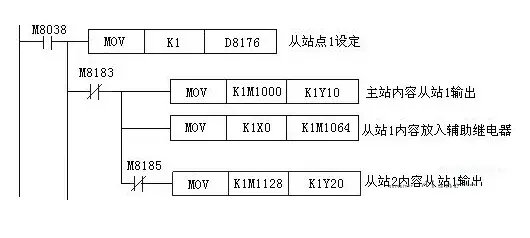

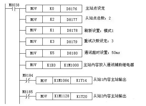

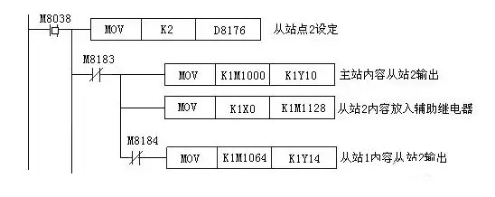

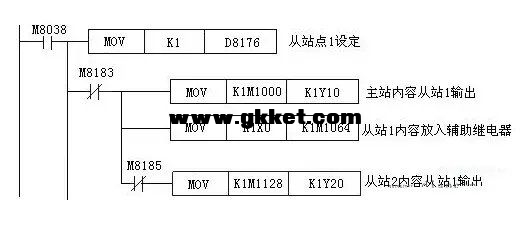

该系统有三个站点,其中一个主站,两个从站,每个站点的可编程控制器都连接一个FX2N-485-BD通讯板,通讯板之间用单根双绞线连接。刷新范围选择模式1,重试次数选择3,通信超时选50ms,系统要求:
①主站点的输入点X0到X3输出到从站点1和2的输出点Y10到Y13。
②从站点1的输入点X0到X3输出到主站和从站点2的输出点Y14到Y17。
③从站点2的输入点X0到X3输出到主站和从站点1的输出点Y20到Y23。
主站点的梯形图编制
从站点1的梯形图编制
从站点2的梯形图编制

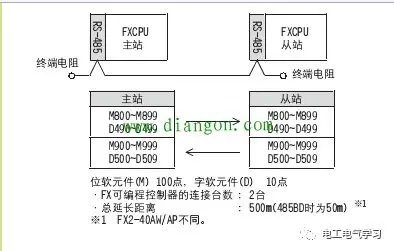

二、并行链接通讯
1、并行通讯解决方案
用FX2N,FX2NC,FX1N,FX和FX2C可编程控制器进行数据传输时,是采用100个辅助继电器和10个数据寄存在 1:1的基础上来完成。FXlS和FXON的数据传输是采用50个辅助继电器和10个数据寄存器进行的。
2、使用方法
当两个FX系列的可编程控制器的主单元分别安装一块通讯模块后,用单根双绞线连接即可,编程时设定主站和从站,应用特殊继电器在两台可编程控制间进行自动的数据传送,很容易实现数据通讯连接。主站和从站的设定由M8070和M8071设定,另外并行连接有一般和高速两种模式,由M8162的通断识别。

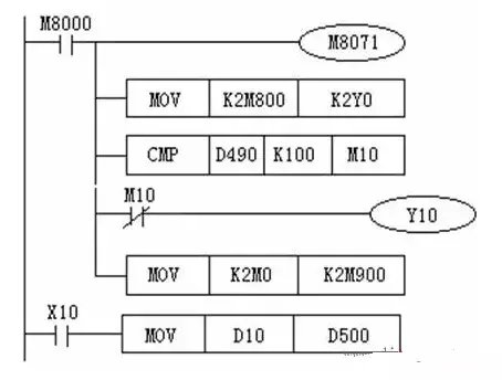

3、通讯实例
在并行通讯系统中,控制要求如下:
①主站点输入X0到X7的ON/OFF状态输出到从站点的Y0到Y7。
②当主站点的计算结果(D0+D2)大于100,从站的Y10通。
从站点的M0到M7的ON/OF状态输出到主站点的Y0到Y7。
从站点中D10的值被用来设置主站点中定时器。
主站点梯形图
