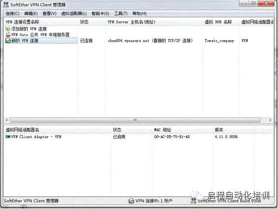

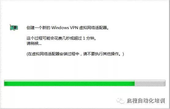

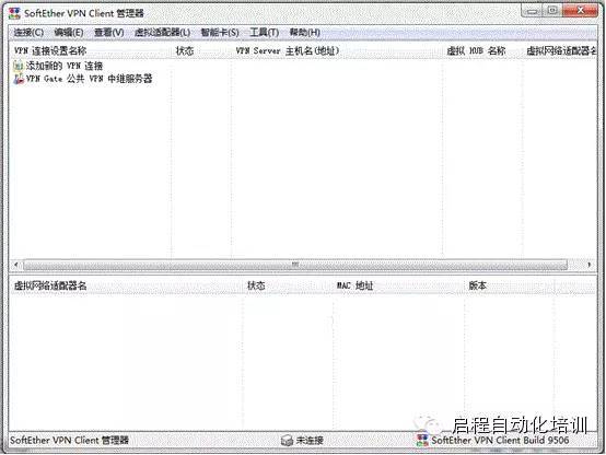

2、你需要安装一个软件,VPN客户端,然后导入配置(PLC远程连接),连接,这时候电脑会自动安装一个虚拟网卡,然后自动连上,并分配你一个IP地址,可能是168.68.9.x

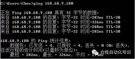

3、此时连接成功,你已经和我的PLC 处于同一个局域网了,ping 168.68.9.180 是可以ping通的,这就意味着我的PLC和你的电脑已经处于了同一个局域网,剩下了,就交给你了,局域网的以太网连接、编程,你们都懂得

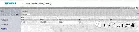

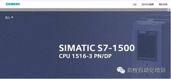

5、在网页中输入 168.68.9.180,会出现如下,因为我已经在1500中开启了web服务器功能,
进入-->T01,123456,你可以看到PLC的状态和一个监控表,1000是一个从1到1000循环计数的变量。

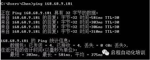

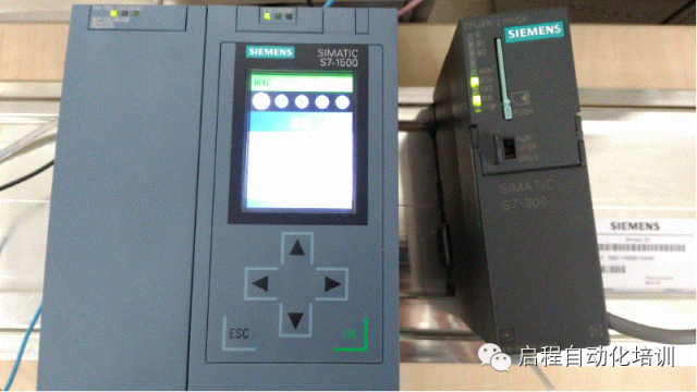

8、今天又挂了一个S7300PN/DP,网址为192.168.9.181

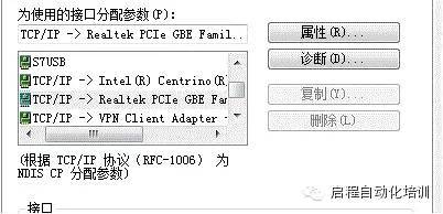

Step7 设置PG/PC时,使用原电脑网卡
这是两个PLC的照片
