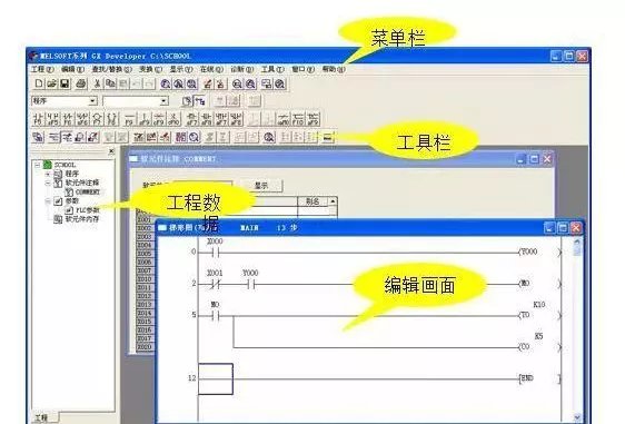

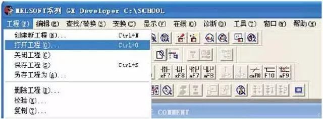

1、GX Developer的画面构成和基本操作

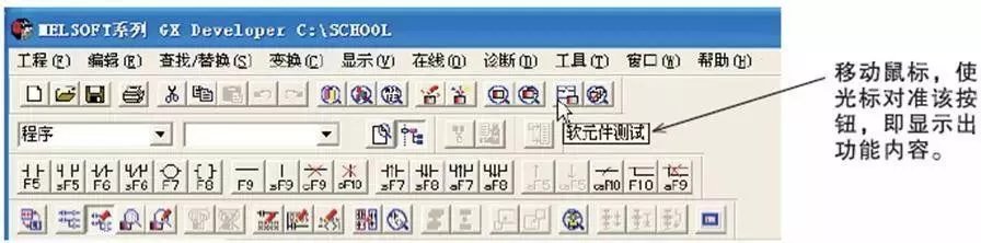

1)菜单栏
2)工具栏
工具栏的内容是可以移动和装卸的,所以,显示项目和配置因不同环境而异。将使用频度较高的快捷配置为快捷按钮,对比在菜单栏中进行选择,可以直接执行相应功能。

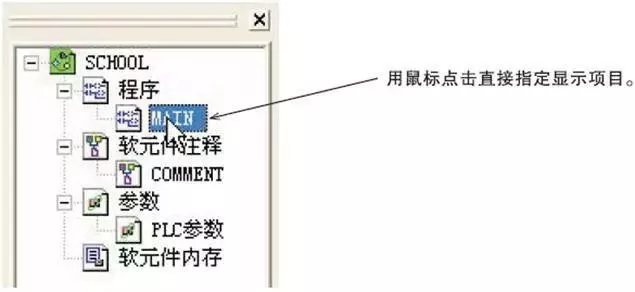

3)工程数据一览表
梯形图编程窗口和参数设置画面等的“树形”显示。

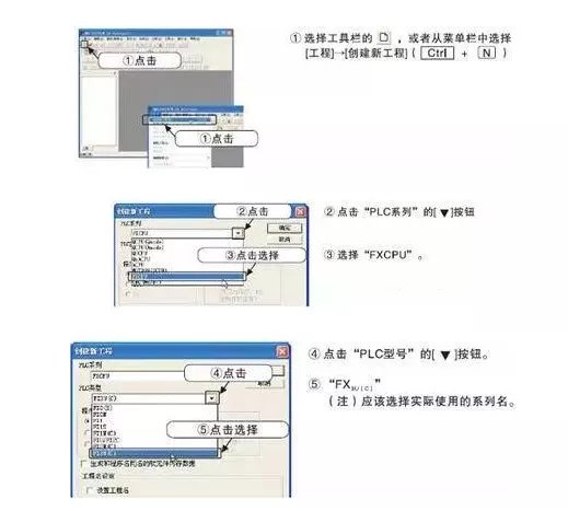

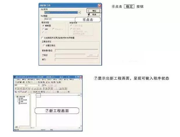

4)新工程的创建:

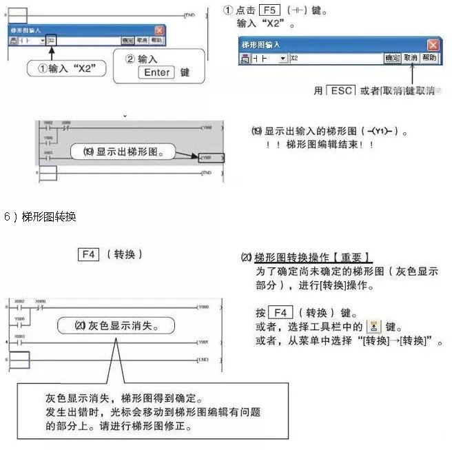

5)梯形图编辑

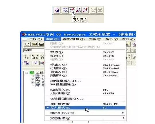

使用功能键或工具按钮编辑梯形图,功能键和梯形图符号关系显示在工具栏的按钮上,编辑梯形图时,必须先设置在“写入模式” 。

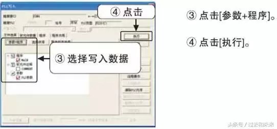

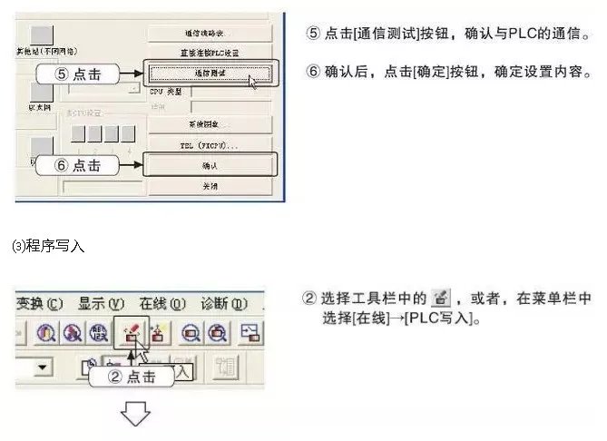

7)将程序写入PLC:

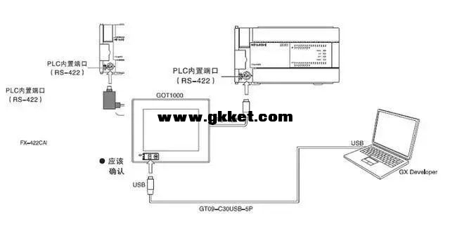

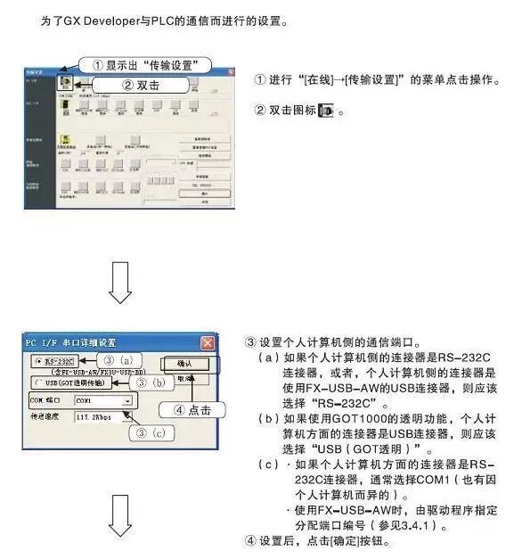

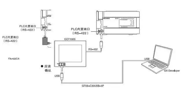

⑴ 电脑与PLC连接
⑵GX Developer的传输设置

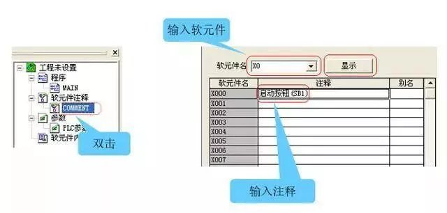

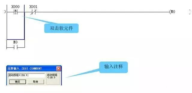

创建软元件注释:通过列表进行输入操作
创建软元件注释:通过梯形图进行输入操作

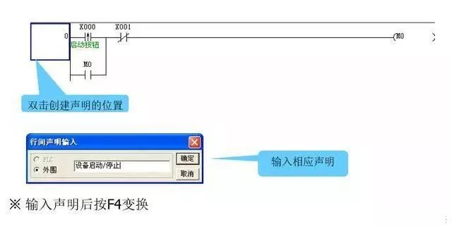

创建声明: 在菜单中选择[编辑]—[文档生成]—[声明编辑] ,或点击声明按钮

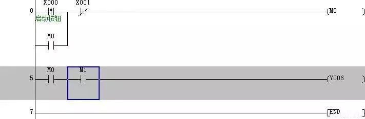

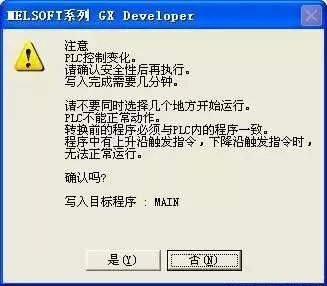

该功能在PLC处于RUN状态时,只将更改过的梯形块写入PLC。由于该功能不对整个程序进行传送,可在短时间内完成程序的写入,很适合现场调试的场合 。
选择变换菜单下的变换(运行中写入)或者Shift 键+ F4 键,出现以下对话框,点击[是](Y)按钮 。
运行中写入正常完成时,将显示以下对话框,点击[确定]按钮关闭画面 。
