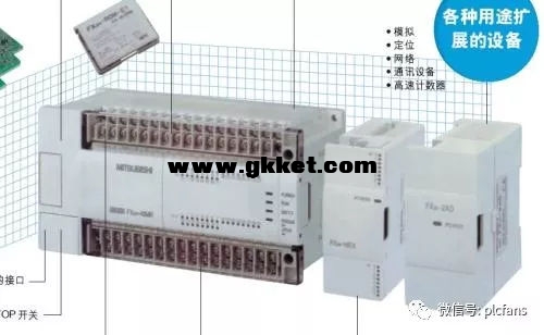

三菱plc(mr型或mt型)的输出点、com点直接与变频器的stf(正转启动)、rh(高速)、rm(中速)、rl(低速)、输入端sg等端口分别相连。三菱plc可以通过程序控制变频器的启动、停止、复位; 也可以控制变频器高速、中速、低速端子的不同组合实现多段速度运行。
