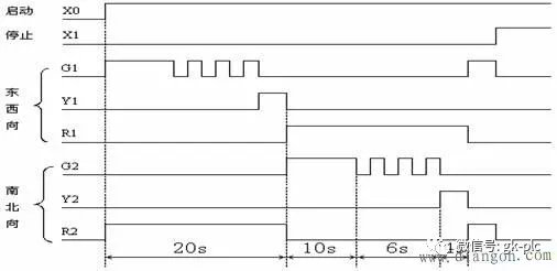

1、信号转换关系

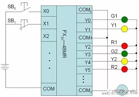

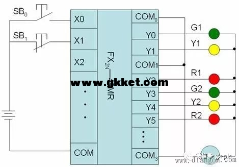

4、plc的I/O分配
5、PLC硬件设计

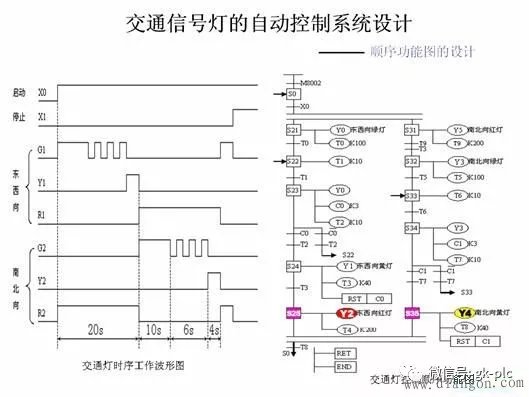

6、PLC顺序功能图设计

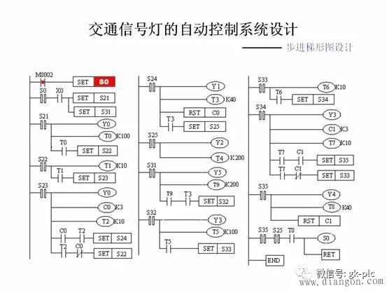

7、PLC梯形图程序设计

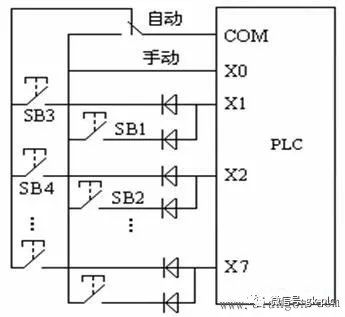

1、分组输入
多设备都有自动控制和手动控制两种状态,自动程序和手动程序不会同时执行,把自动和手动信号叠加起来,按不同控制状态要求分组输入到可编程控制器,可以节省输入点数。例如:电梯轿箱内的操纵箱内一般都设有检修运行的手动上、下按钮,也有自动运行的选层按钮,现在很多电梯在设计时就是利用最底层选层按钮和最顶层的选层按钮取代检修手动上、下按钮,这样不仅节省了输入点,同时还减少了两个按钮,进一步降低了成本。

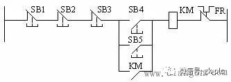

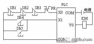

2、触点合并式输入
修改外部电路,将某些具有相同功能的输入触点串联或并联后再输入可编程序控制器,这些信号就只占用一个输入点了。串联时,几个开关同时闭合有效。并联时,其中任何一个触点闭合都有效。例如一般设备控制时都有很多保护开关,任何一个开关动作都要设备停止运行,这样在设计时就可以将这些开关串联在一起,用一个输入点。对同一台设备的多点控制一般将多点的控制按钮并联在一起,用一点输入,如图。
