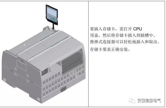

第四步:将存储卡插到CPU卡槽内。

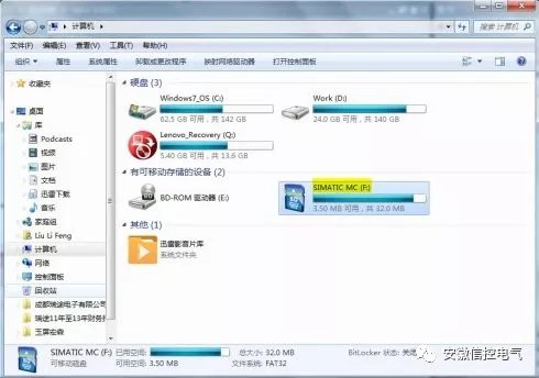

一、获取空白存储卡的方法:
1. 购买一个新的没有使用过的西门子SIMATIC MC存储卡。
2. 如果SIMATIC MC卡不是空白的,使用Window资源管理器删除存储卡上的”SIMATIC.S7S“文件夹和”S7_JOB.S7S“文件。
二、如果对存储卡模式不进行先期设置,默认将为程序卡,而不是传输卡或固件更新卡。
三、不管存储卡是否为空白卡,只要插入CPU,则CPU装载存储器将被清空,区别是空白卡将把CPU装载存储区原内容复制到该空白卡成为程序卡,而非空白卡除了清空CPU装载存储区外,自身内容将保留。
四、读取存储卡内容时,只能通过电脑或者其它读卡器才可以,插在CPU上再连接电脑读取是不可以读到的。
五、设置存储卡模式需要在博途软件中,清除存储卡上内容不要进行格式化,而是要通过Windows资源管理器来删除。

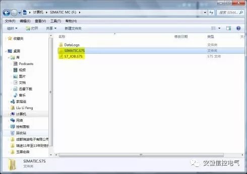

制作空白开过程如下:

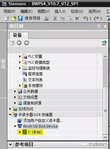

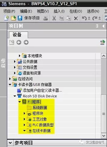

1. 在博途软件中查看存储卡,里面内容可见。如下图:
