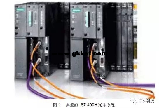

1. S7-400H 冗余系统典型的硬件

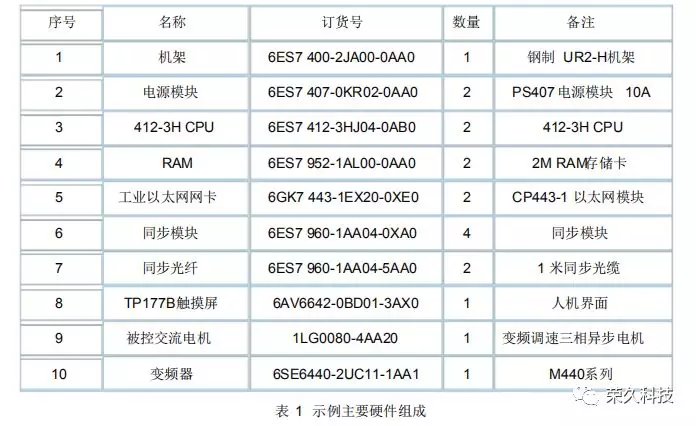

1 个典型的冗余系统中包括:
(1) 1 个 UR2-H机架 ( 或者 2 个独立的 UR1/UR2机架 )
(2) 2 个 S7-400H CPU模块 ( 完全一致 )
(3) 2 个 PS407电源模块 ( 也可以选择 2×2的冗余配置 )
(4) 2 根同步光纤和 4 个同步模块
(5) 2 个相同大小的 RAM存储卡
(6) 2 个 CP443-1 以太网通讯模块 (如果不需要以太网通讯功能可以不配置 )
(7) 每个电源模块配备 1-2 块后备锂电池

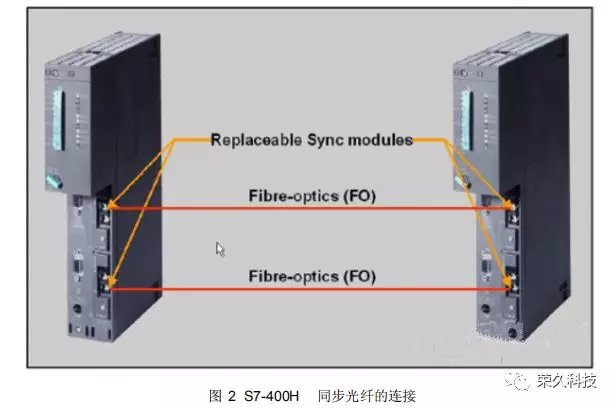

(5)连接同步光缆。 将两个位于上部的同步子模板相连; 将两个位于下部的同步子模板相连;在打开电源或启动系统之前要确保 CPU的同步光缆已经连接,同步光纤的连接如图 2所示。

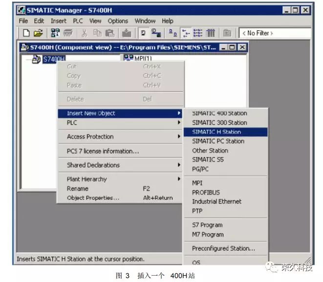

1.首先双击“ SIMATIC Manager”图标,打开 SIMATIC Manager 并新建一个 S7-400H 的单项目,在项目中插入一个“ SIMATIC H Station ”,插入结束,左侧树形目录下会出现一个“SIMATIC H Station(1) ”,操作(如图 3)所显示。

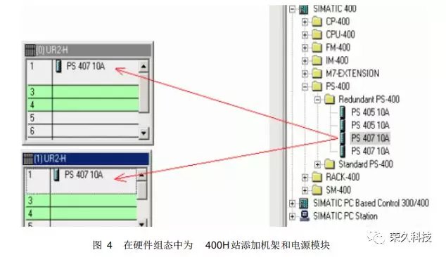

在组态中添加两个 UR2-H的机架,添加路径为: SIMATIC 400 > RACK-400 > UR2-H(6ES7 400-2JA00-0AA0) 。
分别在两个机架中添加 PS407电源模块,路径为: SIMATIC 400 > PS-400 > PS 407 10A(6ES7407-0KR02-0AA0) 。

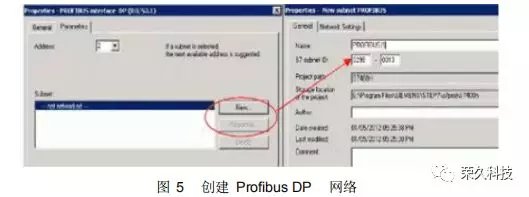

分别在两个机架中添加 CPU单元,添加路径为: SIMATIC 400 > CPU 400 > CPU 400-H > CPU 412-3H > 6ES7 412-3HJ04-0AB0 > V4.0 ,在添加 CPU的过程中,需要为 CPU上集成的DP接口设置地址并且创建所归属的 Profibus DP 总线(如图 5)。

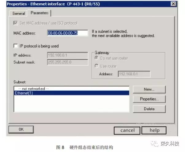

分别在两个机架中添加 CP443-1 以太网通讯模块,路径: SIMATIC 400 > CP-400 > Industrial Ethernet > CP 443-1 > 6GK7 443-1EX20-0XE0 > V2.6 (如图 7)。
为 CP 443-1 设置参数,创建并选择“ Ethernet(1) ”;
勾选“ Set MAC address/use ISO protocol ”,并且为该网卡设置 MAC地址(网卡出厂预设 MAC地址可以在 CP网卡上看到) ,同时取消选择“ IP protocol is being used”项(如图 8)。
以同样的方式,为 Rack 1 添加 CP443-1 并设置 MAC地址,选择子网“ Ethernet(1) ”。利用以上步骤就完成了硬件的组态, 或者也可以先组态好 Rack0 及所需插入的所有模块,然后将其拷贝,生成Rack1 及其所需插入的所有模块,在此操作中请注意修改新生成的Profibus 网络参数以及 Ethernet 网络参数,设置方法请参考前文叙述。

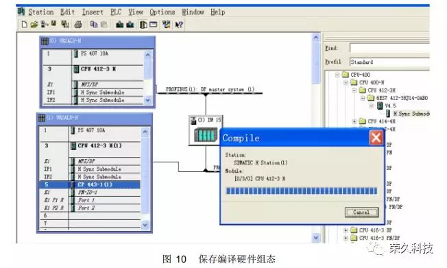

完成 PG/PC接口的设置,重新回到 HW Config 编辑器的界面,保存并编译硬件项目(如图 10)。

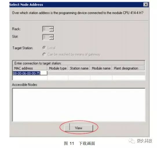

点击 OK弹出选择实际节点的对话框, 可以通过“ View”按钮刷新可以访问到的节点信息 (如图11)。

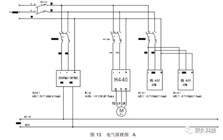

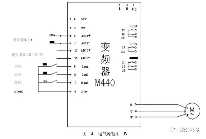

三、S7-400H 站冗余系统控制电气原理图、电气布置图、电气接线图。

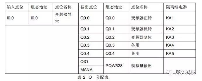

四、S7-400H 站冗余系统 I/O 分配表

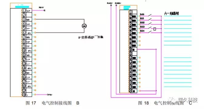

1. S7-400H 高级冗余功能测试图
1.1 S7-400H 高级冗余功能测试硬件连接图

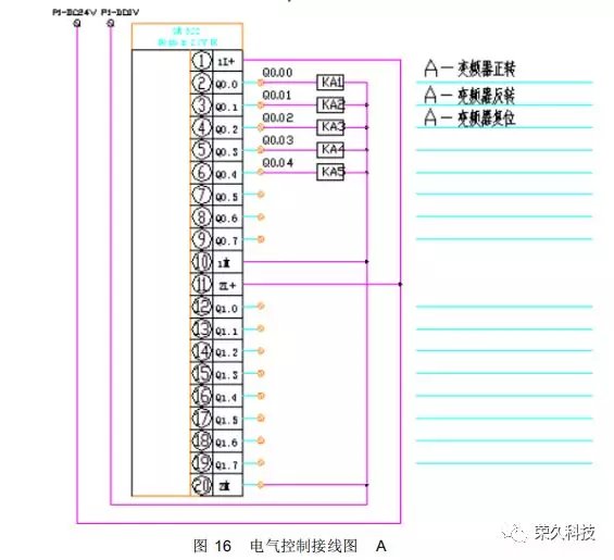

1.2 S7-400H 高级冗余功能测试电气控制接线图

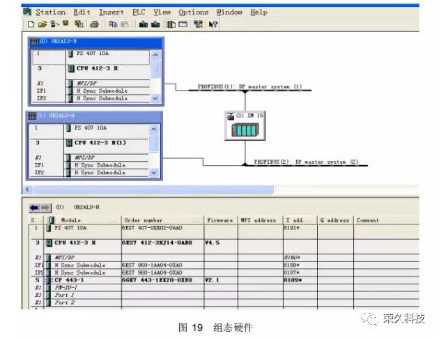

2.1 新建一个 Step7 项目,且进行相关组态硬件(如图 19)。

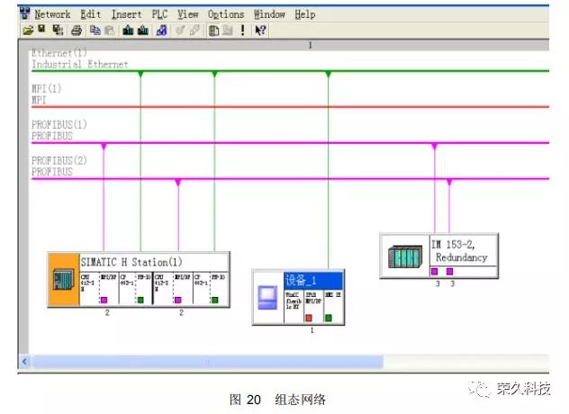

2.2 硬件组态完成后,对网络进行组态(如图 20)

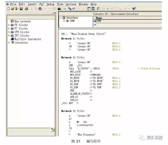

2.3 新建示例项目组态结束,打开 OB1块 LAD/STL/FBD编程界面进行控制程序编辑(如图 21)
2.4 编写完控制程序,将该程序下载到 PLC 中。

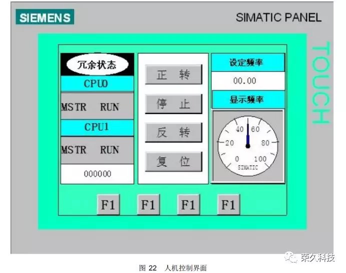

3. 创建人机界面
3.1 运用 Wincc flexible 组态软件,通过前面的 Step7 控制示例项目所需,对 TP177B触摸屏进行相应人机界面组态编辑(如图 22 所示)。
3.2 人机控制界面编辑完成后,下载到 TP177B 内。

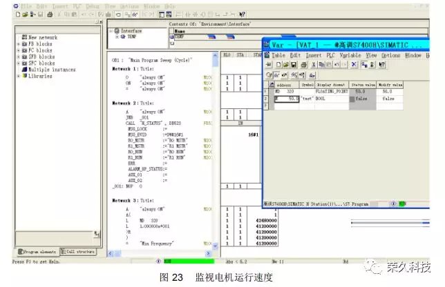

4.1 通过人机界面操作 PLC,使之控制三相变频电机启动、变速、停止。 (如图 23)
