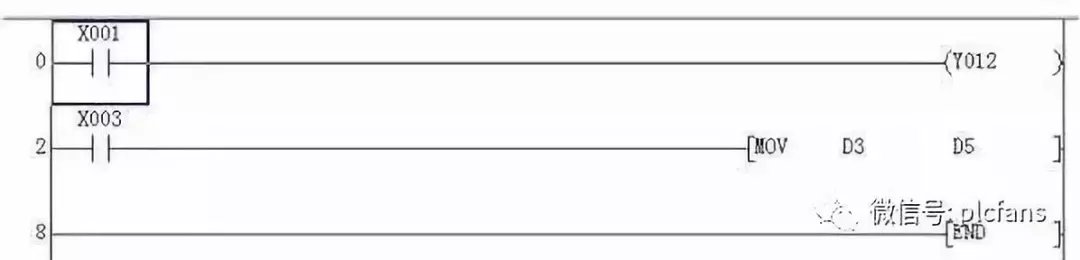

    2、对梯形图程序切换到列表
    3、显示列表进行全部COPY(Ctrl+C)

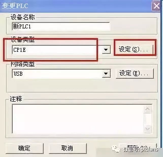

    1、新建欧姆龙PLC程序

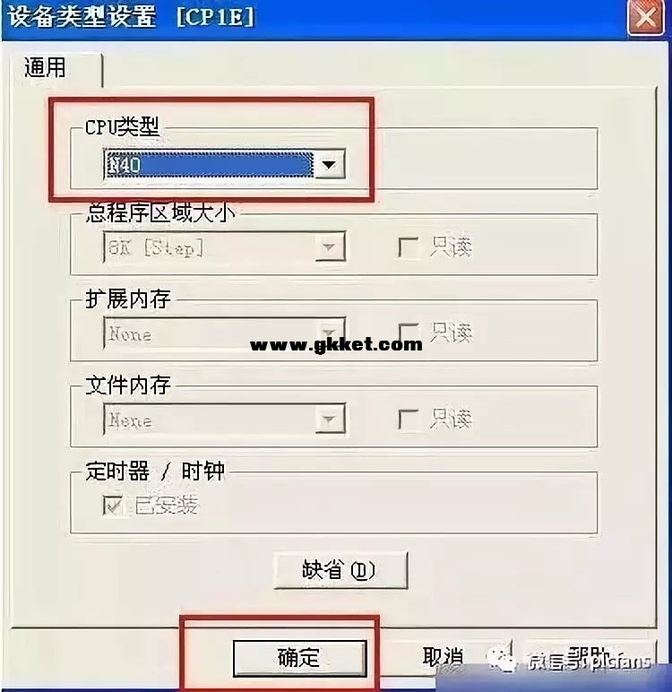

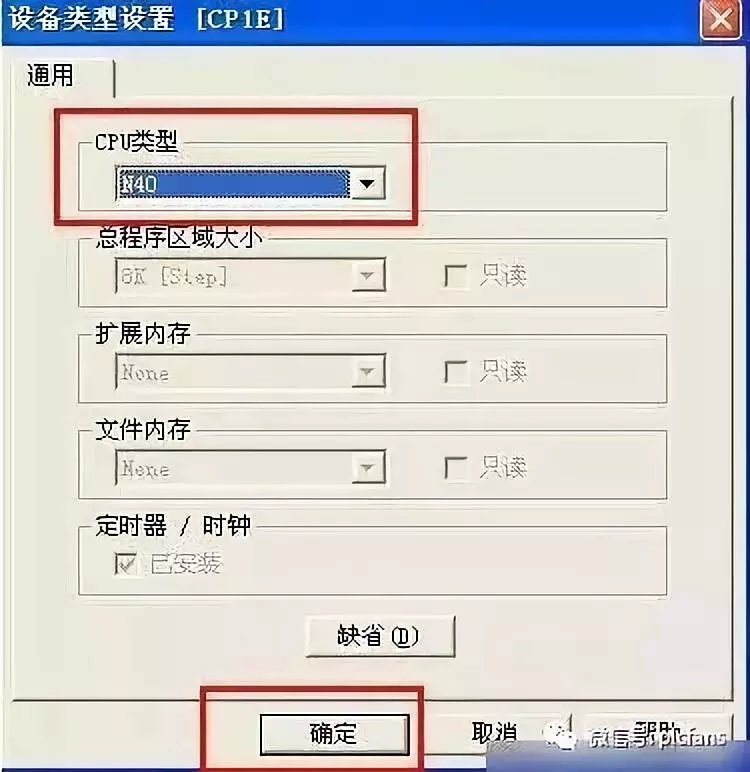

    选择对应的型号CP1E,打开右边-设定;
    选择CPU类型即点数;然后确定-确定。

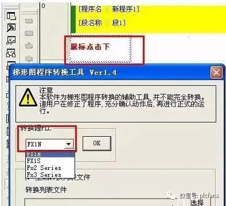

    先把光标移到程序段,然后粘贴(Ctrl+V),弹出如下窗口,选择被转换的PLC型号
    3、保存路径
    点击选择,打开如下窗口,选择保存的路径,文件名称,点击保存;然后回上个菜单点击“OK”,完成转换。
