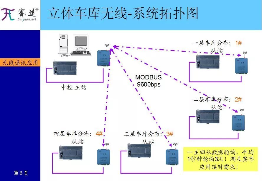

(六)西门子 200plc 通过 modbus 协议与组态王通讯,需要注意哪些事项?
需要注意如下几点:
1)需要向 PLC 中下载对应的初始化程序(KVmoddbus.mwp),由亚控提供。此程序默认的 plc 通讯端口为 port0,地址为 2,波特率 9600,无校验(地址和波特率可由程SBR0 中的 VB8,SMB30 进行修改);
2)由于 PLCModbus 协议程序占用 V1000 及以前的地址,所以用户在编写逻辑控制程序中用到的寄存器不能和亚控提供的协议中所占用的 V 区地址冲突;
3)西门子 S7200PLC 和通过 modbus 协议和组态王通讯时,CPU 上的开关必须拨在RUN 状态,否则 PLC 中的 modbus 通讯程序没有处于运行状态,组态王和设备通过自由口协议肯定通讯失败。

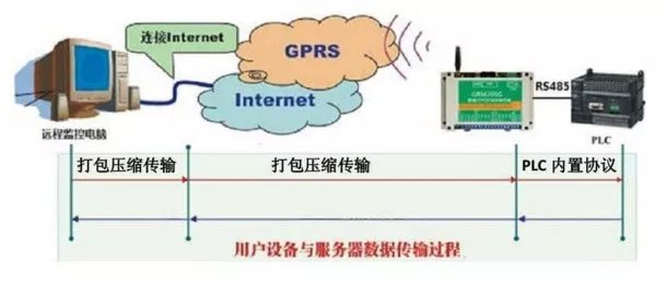

(七)S7 300 MPI 电缆方式是否支持通过 GPRS 和组态王通讯?
不支持。
其他类似调用方法的驱动,同样也不支持 GPRS 连接。

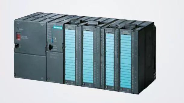

(八)组态王和多台西门子S7-300、400 PLC 通过 DP 协议通讯时,设备地址应如何定义?
1)硬件连接:计算机中插入一块CP5611(或CP5613)可实现将多个S7-300/400PLC连接在一条 DP 总线上。
2)DP 协议设置:所有 PLC 必须设置的 DP Slave 站, CP5611(或 CP5613)要求通过 Simatic net 设置的 DP 唯一 master 站;
3)组态王中设备地址定义:选择 PLC/西门子/S7-200 系列(DP)/Profibus-DP ,设备地址固定为 1.1 (该地址与从站 PLC 的地址设置无关)。
(九)西门子 300 plc 通过 MPI 通讯卡与组态王进行通讯时,能否实现双设备冗余的功能?
可以实现。
1)一个 cp5611 卡可以连接两台 s7300plc(使用西门子厂家提供的可编程插头来实现);
2)在组态王软件中建立两个 s7300plc,设备地址分别设备为 7.2 和 8.2(设备地址根据实际设备来设置),小数点前面的号指 plc 的地址,后面是 cpu 所在的槽号。这两个 plc 在 STEP7 编程软件中是单独定义的,所以除 plc 地址不一样,槽号是一样的;
3)在组态王中只须定义主设备的变量即可。
(十)组态王和西门子 300、400PLC 通讯支持哪些通讯链路?是否需要西门子软件的支持?
1)MPI 电缆通讯方式:组态王所在的计算机必须安装 STEP7 编程软件;
2)MPI 通讯卡方式:组态王所在的计算机必须安装 STEP7 编程软件;
3)以太网通讯方式:不需要在组态王所在的计算机上安装 STEP7 或 Simatic net 通讯软件;
4)Profibus-DP通过方式:需要在本机上安装 STEP7 编程软件和 Simatic net 6.0(或以上版本)的通讯配置软件和授权;
5)Profibus-S7通过方式:需要在组态王所在的计算机上安装 STEP7 编程软件 ,但不需要安装SIMATIC NET 软件。
