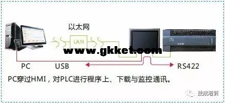

我们在进行HMI与PLC通信的时候,都要解决一个问题,即HMI与PLC通信连接的参数设置问题,这是很多学员会问到的一个问题,这也是我们学习的重点。触摸屏与PLC的通信又分为几种,一种是HMI控制一台本机PLC,;另一种是HMI控制一台远程PLC。那么我们就先学习一下威纶通触摸屏如何控制一台本机PLC即其参数应该怎么设置
首先我们要知道“本机PLC”是指什么?
所谓的“本机 PLC” 是指与本地 HMI 直接连接的 PLC。如果我们要控制本机 PLC 时,需要先新增这种类型的设备。操作方法如下:
