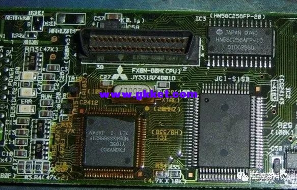

CPU板为PLC中的核心部件,也是维修当中最棘手的地方,CPU板出问题会导致PLC故障灯常亮,PLC不运行。
