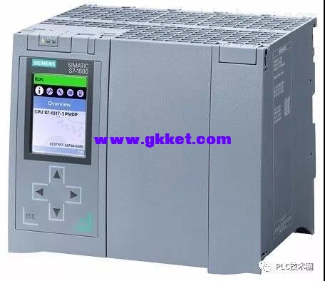

四、西门子PLC按照控制规模来分类
可以分为大型机、中型机和小型机。
西门子PLCS7-300系列
西门子PLCS7-300系列
小型机:小型机的控制点一般在256点之内,适合于单机控制或小型系统的控制。
西门子小型机有S7-200:处理速度0.8~1.2ms ;存贮器2k ;数字量248点;模拟量35路 。
中型机:中型机的控制点一般不大于2048点,可用于对设备进行直接控制,还可以对多个下一级的可编程序控制器进行监控,它适合中型或大型控制系统。
西门子中型机有S7-300:处理速度0.8~1.2ms ;存贮器2k ;数字量1024点;模拟量128路 ;网络PROFIBUS;工业以太网;MPI。
大型机:大型机的控制点一般大于2048点,不仅能完成较复杂的算术运
西门子PLCS7-400系列
算还能进行复杂的矩阵运算。它不仅可用于对设备进行直接控制,还可以对多个下一级的可编程序控制器进行监控。
西门子大型机有S7-400 :处理速度0.3ms / 1k字;
存贮器512k ;I/O点12672;
