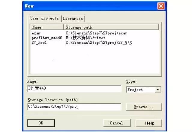

打开SIMATIC MANAGER, 通过FILE菜单选择NEW新建一个项目,在NAME栏中输入项目名称,将其命名为DP_MM440,在下方的Storage Location中设置其存储位置。

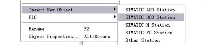

项目屏幕的左侧选中该项目,在右键弹出的快捷菜单中选中Insert New Object插入SIMATIC 300 Station,可以看到选择的对象出现在右侧屏幕上。

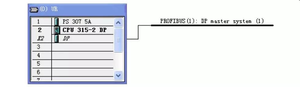

打开SIMATIC 300 Station,然后双击右侧生成的hardware图标,在弹出的HWconfig 中进行组态,在菜单栏中选择“View”选择“Catalog”打开硬件目录,按订货号和硬件安装依次插入机架、电源、CPU。插入CPU时会弹出组态PROFIBUS画面,如下图所示:

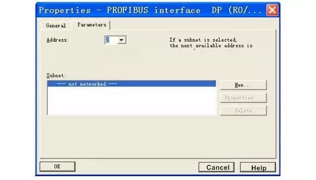

选择“New”新建一条PROFIBUS(1),组态PROFIBUS站地址,点击“Properties”键组态网络属性如下图:
在本例中主站的传输速率为“1.5Mbps”,“DP”行规,五中继器,OBT等网络元件,点击”OK”键确认并存盘,然后组态S7-315 2DP本地模块,结果如下图:

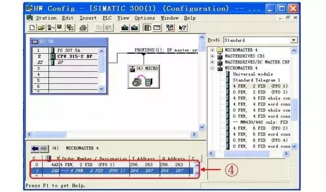

3、组态从站

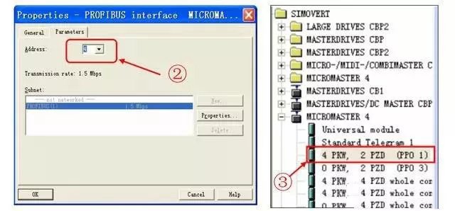

在DP网上挂上MM440,并组态MM440的通讯区,通讯区与应用有关,在组态之前应确认通信的PP0类型,,本例选择PP01,由4PKW/2PZD组成,MM440仅支持PP01和PP03
组态步骤如下:
A、打开硬件组态,右侧“Profi(standard)”→Profibus-DP→SIMOVERT→双击MICROMASTER 440
B、Profibus interface Properties:输入从站地址4
C、选择PPO类型1,双击4PKW/2PZD(PPO1)
D、从站组态完成,地址分配从4PKW/2PZD(256-267)

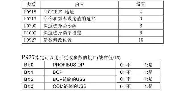

4、MM440硬件及参数设置
A、PROFIBUS地址
下面介绍两种PROFIBUS总线地址的方法:借助通讯模块的七个DIP开关(如下图所示)或借助P0918
B、通讯板参数
为了让总线板运行,下面的参数必须设置:

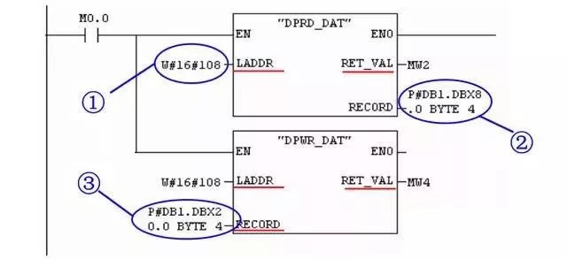

5、程序的编写
对PZD(过程数据)的读写
A、在Step7中对PZD(过程数据)读写参数时调用SFC14和SFC15
B、SFC14(DPRD_DAT)用于读Profibus 从站MM440的数据
C、SFC15(DPRD_DAT)用于将数据写入Profibus 从站MM440
D、硬件组态时PZD的起始地址:W#16#108(即264)微信:503660666
建立数据块DB1
将数据块中的数据地址与从站MM440中的PZD、PKW数据区相对应
数据分配
在OB1中调用特殊功能块SFC14和SFC15,完成从站MM440数据的读和写
其中LADDR表示:引荐组态时PZD的起始地址(W#16#108即264)
在本例中设定值和控制字可以从数据块DB1中传送,DB1.DBW20设为047E再变为047F后DB1.DBW22中的频率值将输出,状态字和实际值可从DB1.DBW8,DB1.DBW10读出。微信:503660666
A、控制命令W#16#47F,启动变频器运行
B、给定速度5000含义是500.0rpm。

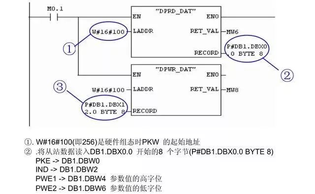

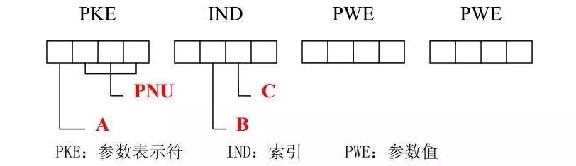

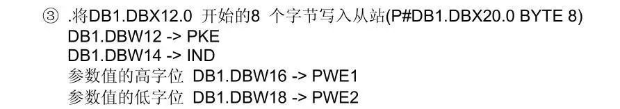

6、对PKW(参数区)读写
数据传送规则对PKW区数据的访问是同步通讯,即发一条信息,得到返回值后才能发第二条信息。PKW一般为4个子,定义如下:
应用举例
A、在Step7中对PKW(参数区)读写参数时同样调用SFC14和SFC15
B、SFC14(DPRD_DAT)用于读Profibus 从站的数据
D、硬件组态时PKW的起始地址:W#16#108(即264)
