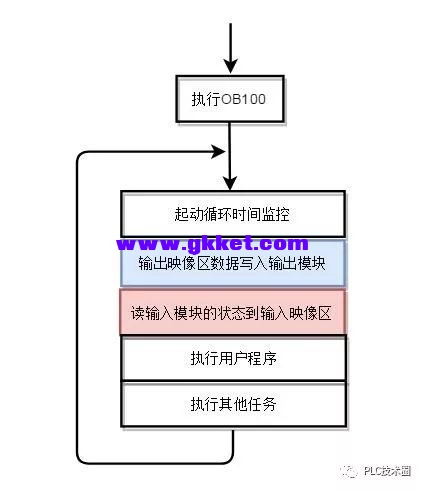

图1 PLC的扫描工作方式
1. PLC得电或由STOP模式切换到RUN模式时,CPU起动,同时清除没有保持功能的位存储器、定时器、计数器,清除中断堆栈和块堆栈的内容,复位保存的硬件中断等。
2. 执行"系统起动组织块"OB100,该组织块可以自定义编程,实现一些初始化的工作;
3. 系统进入周期扫描,并起动循环时间监控;
4. CPU将输出过程映像区的数据写入输出模块;
5. 读取输入模块的状态,并写入输入过程映像区;
6. CPU调用OB1,执行用户程序,期间,根据需要可调用其他逻辑块(FB、SFB、FC及SFC),来实现控制任务;
7. 在循环结束时,操作系统执行所有挂起的任务,例如下载和删除块、接收和发送全局数据等;
8. CPU返回"第3步",重新启动循环时间监控。
