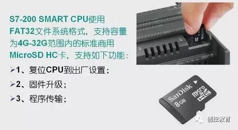

西门子S7-200 SMART使用存储卡复位CPU到出厂设置、固件升级和程序传输。S7-200 SMART CPU使用FAT32文件系统格式,支持容量为4G至32G范围内的标准商用MicroSD HC卡。
存储卡支持的功能

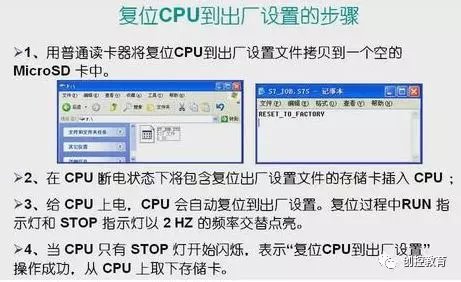

复位CPU到出厂设置。复位CPU到出厂设置按照以下步骤进行:1、用普通读卡器将复位CPU到出厂设置文件拷贝到一个空的MicroSD卡中。2、在CPU断电状态下将包含复位出厂设置文件的存储卡插入CPU。3、给CPU上电,CPU会自动复位到出厂设置,复位过程中RUN指示灯和STOP指示灯以2赫兹的频率交替点亮。4、当CPU只有STOP灯开始闪烁,表示“复位CPU到出厂设置”操作成功,从CPU上取下存储卡。

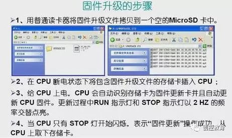

固件升级。固件升级的步骤是:1、用普通读卡器将固件升级文件拷贝到一个空的MicroSD卡中。2、在CPU断电状态下将包含固件升级文件的存储卡插入CPU。3、给CPU上电,CPU会自动识别存储卡为固件更新卡并且自动更新CPU固件,更新过程中RUN指示灯和STOP指示灯以2赫兹的频率交替点亮。4、当CPU只有STOP灯开始闪烁,表示“固件更新”操作成功,从CPU上取下存储卡。
固件升级

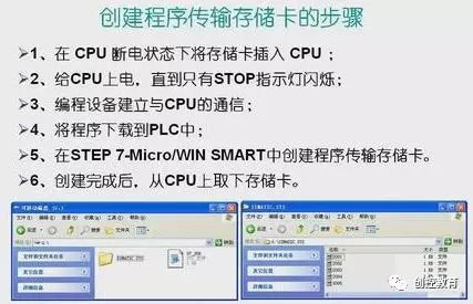

程序传输。创建程序传输存储卡的步骤:1、在CPU断电状态下将存储卡插入CPU。2、给CPU上电,直到只有STOP指示灯闪烁。3、编程设备建立与CPU的通信。4、将程序下载到PLC中。5、在STEP7-Micro/WIN SMART中创建程序传输存储卡。6、创建完成后,从CPU上取下存储卡。

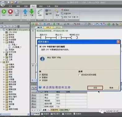

在STEP7-Micro/WIN SMART中创建程序传输存储卡的操作,在PLC菜单工具区单击设定按钮打开程序存储卡对话框,选择CPU中要编程到存储卡的块,单击设定按钮对存储卡进行编程,编程完成后关闭对话框。

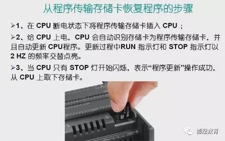

从程序存储卡恢复程序的步骤:1、在CPU断电状态下将存储卡插入CPU。2、给CPU上电,CPU会自动识别存储卡为程序传输存储卡,并且自动更新CPU程序。更新过程中RUN指示灯和STOP指示灯以2兆赫的频率交替点亮。3、当CPU只有STOP灯开始闪烁,表示“程序更新”操作成功,从CPU上取下存储卡。
存储卡恢复程序
