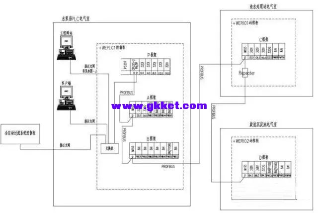

PROFIBUS-网络接线图
P框架是主站,A,B,C,D是分站,Repeater中继器(REPEATER)是网络物理层上面的连接设备。适用于完全相同的两类网络的互连,主要功能是通过对数据信号的重新发送或者转发,来扩大网络传输的距离。
PLC系统组态图
图中:工程师站这个工控机里面可以修改画面和程序,客户端是只能监控系统和进行基本的操作
