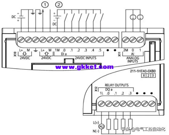

一. S7-1200输入输出接线图
CPU 1211C 接线图
CPU 1211C AC/DC/继电器 (6ES7 211-1BE40-0XB0)
① 24 VDC 传感器电源
② 对于漏型输入将负载连接到“-”端(如图示);对于源型输入将负载连接到“+”端

CPU 1211C DC/DC/DC (6ES7 211-1AE40-0XB0)
① 24 VDC 传感器电源
