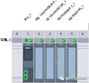

3.1.1 组态硬件配置
由于需要模拟量输出信号来控制速度给定,并接收来自 V90 的脉冲反馈信号,所以 S7-1500 系统中至少要配置 1 块模拟量输出模块和 1 块高速计数模块,考虑到 V90 给出的位置反馈信号是 5V 差分信号,S7-1500 系统中也要配置能够接收5V 差分信号的高速计数模块。还需要 1 块数字量输出模块来为 V90 提供使能信号。
图 3-1 S7-1500 模块配置

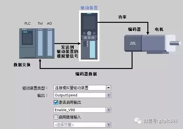

由于 V90 接收的是+-10V 模拟量信号,所以模拟量输出模块也要设置输出范围为+-10V。驱动装置类型选择“连接模拟量驱动装置”并在“输出”后面选择模拟量输出的变量名称。为了在 PLC 内激活使能时(如激活 MC_Power 功能块 Enable 管脚)能够把使能信号传递给 V90,勾选激活启用输出,并且选择输出变量名称。

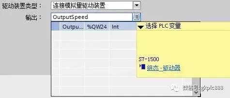

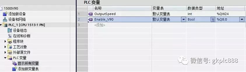

需要注意的是输出只能选择变量名称而不能选择绝对地址,所以必须提前定义好变量名称。
图3-3 定义变量名称
只有定义好的变量名称才能在选择 PLC 变量时显示出来
图 3-4 选择变量

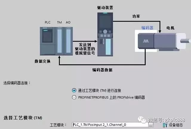

组态编码器连接时选择通过工艺模块(TM)进行连接,并且在选择工艺模块中选择高速计数器通道 0。
图 3-6 选择编码器连接

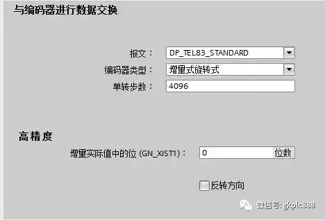

编码器类型选择增量式旋转式。单转步数填写 V90 每转输出脉冲个数的 4 倍(信号评估选择了四重),这里填写 4096(4*1024)。增量实际值中的位填写0。
图 3-7 填写编码器参数

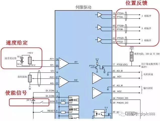

V90 支持速度控制方式,在此方式下 V90 接收来自 S7-1500 的+-10V 模拟量速度给定信号,并把位置值通过 RS422 标准的脉冲信号反馈给 S7-1500,在 S7-1500 中实现闭环位置调节。这种模式下 V90 本身不设置位置闭环。使能信号也需要 S7-1500 提供,这样可以保证在 S7-1500 建立位置闭环的同时,把使能信号发给 V90。
图 3-8 速度模式下的 V90 输入输出信号

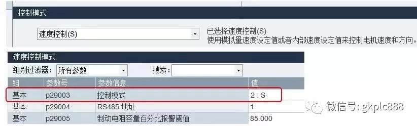

本中使用 SINAMICS V-ASSISTANT 软件来设置 V90 的参数。首先要设置 V90 操作模式为速度模式,即设置参数 p29003 为 2。
图 3-9 设置速度控制模式

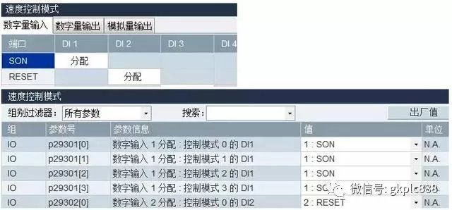

本例中使用 V90 的 X8 接口的 DI1 作为使能输入,即设置参数 p29301 为 1。
图 3-10 设置使能信号

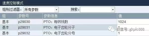

设置 V90 每转线数,也就是电机每圈的脉冲个数。为了与 S7-1500 中的参数相相对性(四重评估,每转步数 4096),这里设置为 1024。
图 3-11 设置每转线数

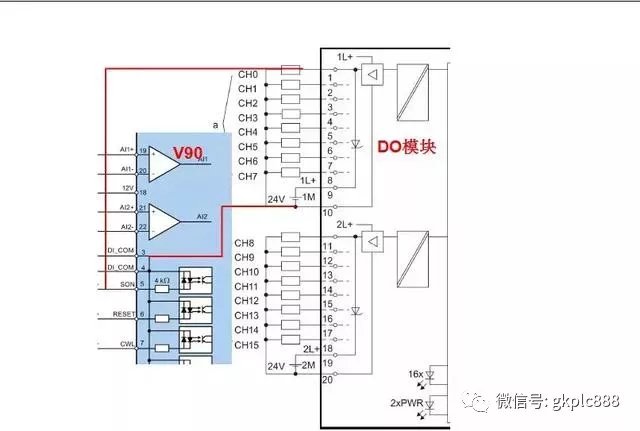

3.3.1使能信号连接
在本例中针对 DO 模块的第 0 通道,(微信:503660666),DO 模块的 1 端子与 V90 X8 接口的 5 端子相连、DO 模块的 10 端子与 V90 X8 接口的 3 端子相连。DO 模块的 9 端子和 10 端子分别要连接 24V+和 0V。其中 DO 模块的 10 端子与 V90 X8 接口的 3 端子连接还起到两个系统的等电位连接的作用。
图 3-12 使能信号的连接

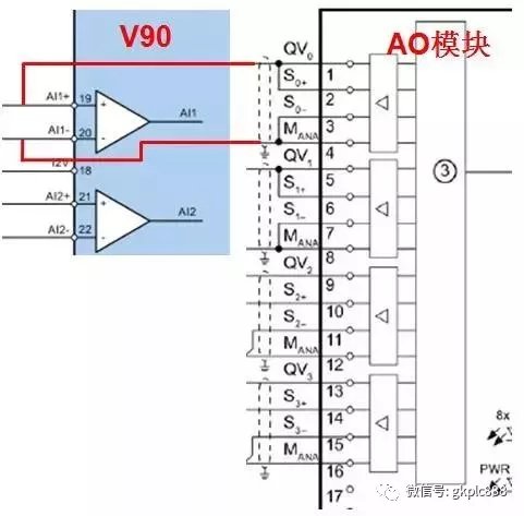

3.3.2 速度给定连接
AO 模块输出+-10V 电压信号,针对于第 0 通道 1、2 端子短接后连接 V90 X8 端口的 19 端子,3、4 端子短接后连接 V90 X8 端口的 20 端子。
图 3-13 速度给定连接

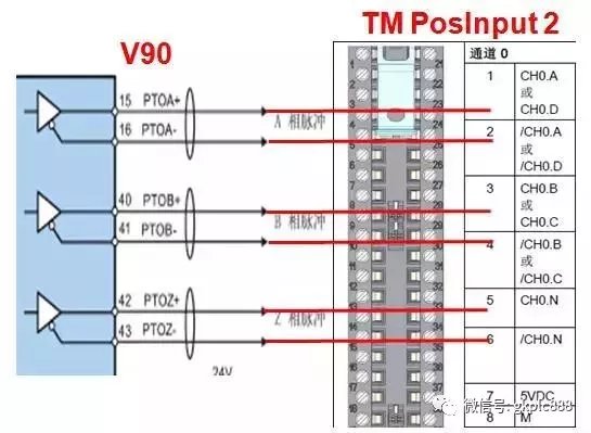

3.3.3 位置反馈连接
分别连接 V90 X8 端口的 15、16 端子到 TMPosInput 模块 1、2 端子;40、41到 3、4 端子;42、43 到 5、6 端子。
图 3-14 位置反馈连接

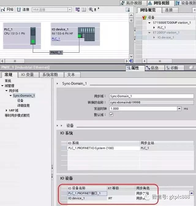

在网络视图中用鼠标双击连接线“PN/IE_1”在下边的“属性”、“常规”页面内选择“同步域”、“Sync-Domain_1”,设置“PLC_1.PROFINET 接口_1”的“同步角色”为“同步主站”,设置“IO_device-1”的“RT 等级”为“IRT”。
图3-16 设置等时同步

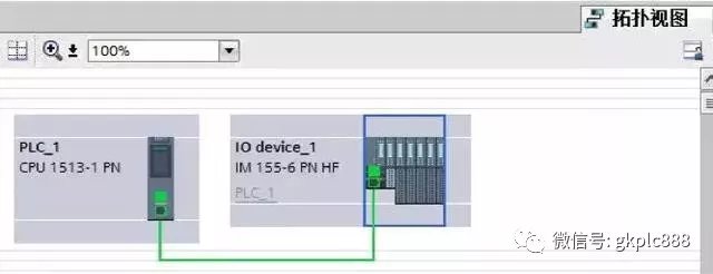

还需要设置实际的网络拓扑,在拓扑视图中拖拽连接两个设备的实际网络接口。
图 3-17 设置网络拓扑

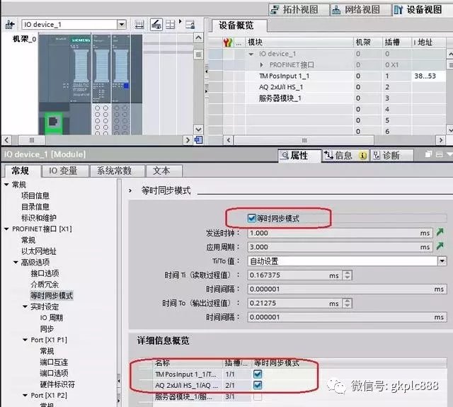

在“IO_device_1”的设备视图中选择“属性”、“常规”、“等时同步模式”页面,然后勾选站点以及站点上模块的“等时同步模式”,如下图所示:
图 3-18 设置模块的等时同步

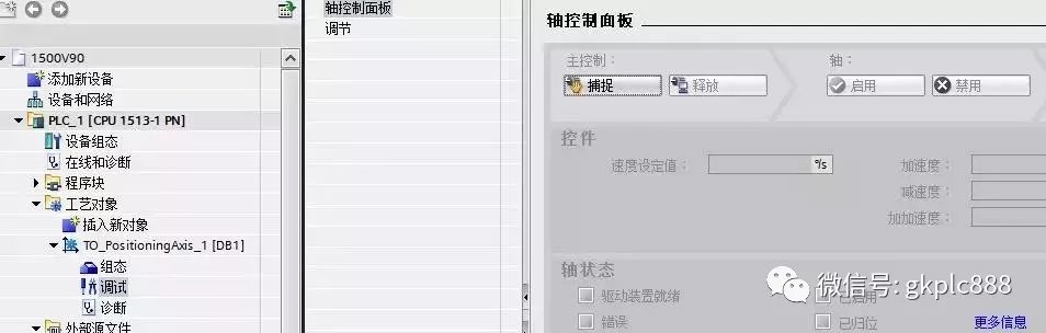

3.5 设备调试
至此 S7-1500 与 V90 的组态配置与接线都已经初步完成,可以打开工艺对象的调试界面进行调试,然后就可以编写控制程序了。具体内容可参考帮助文档,这里不再详述。
