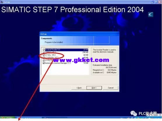

在 Step7 中,结构化文本编程被称为结构化控制语言(Structured Control Language), 缩写为 SCL. Step7 V5.3 的软件包中已包含了 S7-SCL 软件包,在安装 Step7 V5.3 时,系统 会提示是否要安装 S7-SCL,把复选框打钩即可,见下图:
