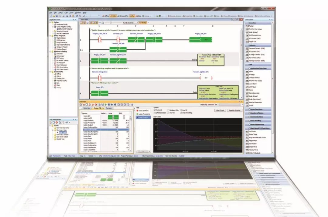

梯形图逻辑非常适合于机器和过程控制, 特别是具有大量离散输入、输出(I/O)的自动化系统。多年来,梯形图逻辑也在不断改进,以处理模拟量I/O,使其更适合于众多的过程控制应用。
与机器控制应用相比,过程应用中模拟量 I/O 的比例往往较高。
因为梯形图逻辑比面向对象编程更易于使用,因此众多熟练的技术人员和工程人员可以快速学习梯形图逻辑。逻辑高度系统化、有序化,再加上其具有自文档的性质,使其更易于理解和掌握。在启动某个设备之前,每行代码都必须为真。如果有 5 个电机需要控制,那么至少需要 5行代码,实现了高度简化。
“梯形图逻辑源代码和描述符通常保存在控制器中,无需访问源代码,这可以消除程序员在试图理解编译程序所遭受的挫败。”
更易于学习
对电气工程师和维护人员来讲,梯形图逻辑非常直观。虽然梯形图逻辑需要有与面向对象编程不同的思维方式,但通过学习可以快速掌握,并且理解他人编写的代码所需的时间也较少。逻辑何时为真,何时为假,一清二楚。 即使编程经验有限的人,也很容易弄清楚开或关、线圈通电、比较变量和常见的数学函数。
它简单易用,简化了故障排除和调试工作。 监视逻辑时,可以很容易明白目前正在发生的工况。无需软件学位或高级编程技能。有了梯形图逻辑,维护人员和工程人员就很容易跟踪流程,了解正在发生的事情。可以将梯形图逻辑看作真值表。如果左边的逻辑为真,则右侧的逻辑就会启动。
梯形图逻辑源代码和描述符,通常被保存在控制器中。这可以消除程序员在试图理解编译程序而无法访问源代码时所遭受的挫败,面向对象编程也是如此。
