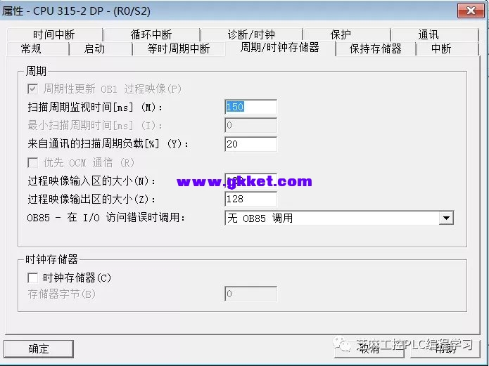

2、循环中断组织块
循环中断组织块用于按精确时间间隔循环执行中断程序,例如周期性执行闭环控制系统PID控制程序,间隔时间从cpu从STOP切换到RUN开始计算。S7-300大多数只能使用OB35,其余CPU可以实用的循环中断OB的个数和CPU型号有关。时间间隔不能小于5ms。时间间隔过短,还没有执行完循环中断程序又开始调用它,将会产生时间错误时间,调用OB80,如果没有调用OB80,CPU将进入STOP。
举例说明:
硬件组态如下:采用CPU315-2DP,双击硬件组态中的CPU,打开属性对话框,由【周期性中断】选项卡可知只能使用OB35。
默认的循环周期为100ms,改成1000ms。
OB100程序
