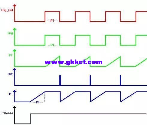

“接通延时定时器”指令将使得输出端 Q 延迟一段时间接通,该时间通过 PT 来定义。
下表将描述如何实现脉冲发生功能。
脉冲发生器的功能
1 输入I0.0 “Release”用于激活此脉冲发生器。
2 标志 M0.1 “Out"”初始值为“False”,因此,下面一条接通延迟定时器指令“TON”开始计时。
3 当接通延时时间到达的时候,标志 M0.0 “Trig"”将被置位并且输出 Q0.1 “Trig_Out”获得 “True”信号。
4 M0.0 的“True”信号将触发上面一条“TON”指令开始计时。
5 当第二次接通延时时间到达的时候,标志 M0.1“Out”被置位。
6 M0.1 的 “True”信号将断开下面一条 “TON”指令的计时条件并中断该定时器,同时使标志 “M0.0”被复位。输出 Q0.1 “Trig_Out”获得 “False”信号。
7 M0.0 的 “False”信号将中断上面一条“TON” 指令,并将 M0.1 复位。
8 标志 M0.1 的 “False”信号将重新触发下面一条“TON"”指令,然后整个过程再次重新开始。
图.02展示了这个脉冲发生器的时序图
图.02
