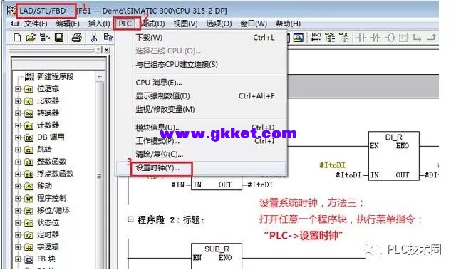

1、在联机的情况下,通过STEP7软件菜单指令直接设定系统时钟,如图2.1、图2.2、图2.3所示。(前提:PG/PC要与实际PLC联网,或打开仿真器PLCSIM,即要处于"联机"状态)
图2.1 菜单命令设定系统时钟(一)
图2.2 菜单命令设定系统时钟(二)
图2.3 菜单命令设定系统时钟(三)
上述三种方法,都会弹出"设置时钟"的对话框,如图3所示,勾选"来自PG/PC",使用计算机时钟来同步PLC时钟。
图3 与PG/PC时钟同步
