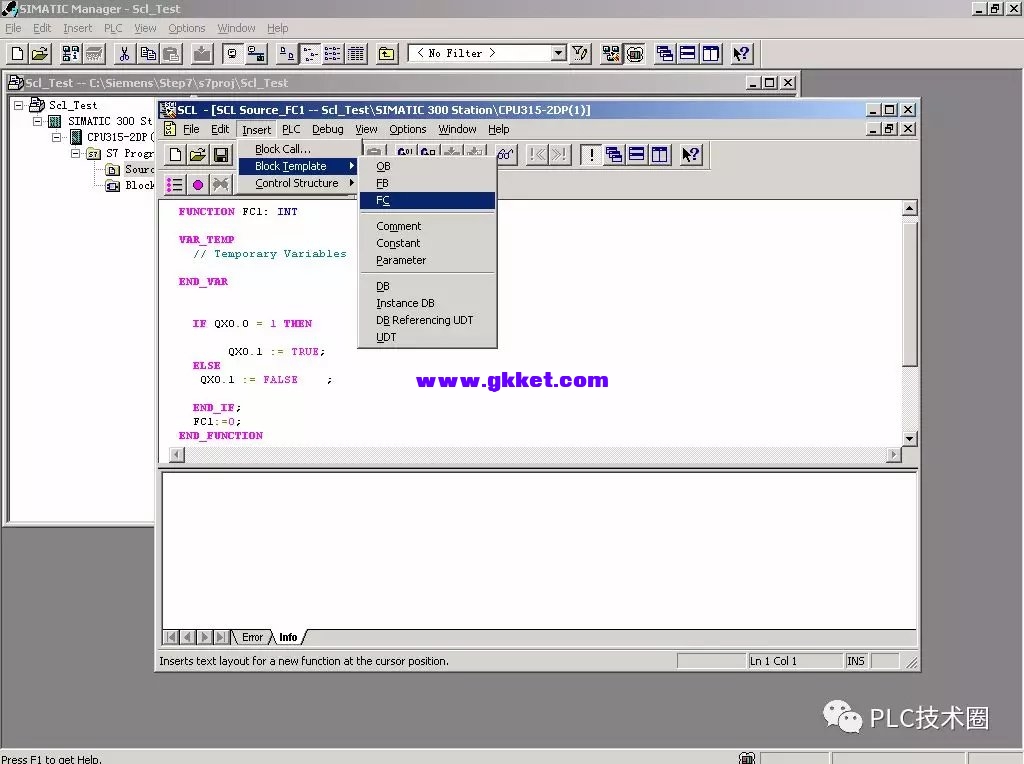

SCL软件包用于以“源文件”的方式编写功能块、函数块。步骤如下: 第一步:当Step7中已正确安装SCL软件包后,会有如下界面
第二步:进入 SCL 编程界面,并选择准备编写的程序块的类别
选择你所要编写的程序块的类
第三步:编写程序并编译
经过以上步骤,就完成了一个用 SCL 编写功能块的全过程, FC1 的源程序,保存 在“Sources”文件夹中,可随时打开进行修改。
