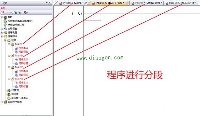

    地址的规划和选择首先要根据需要、功能来决定,然后在plc编程中所表达的动作进行统一编号,对于PLC的顺控程序,我们尽量在编程时进行段的声明、注释准确如下图,把整个PLC程序分成好几个小段写,每个小段可以写特定的动作组合、部分、功能、意义等,然后地址的规划在每段进行排列,第一段用M0~M100,第二段用M100~M200等等设计,方便我们寻找元件变量,对编程和后期的调试都很有帮助。
