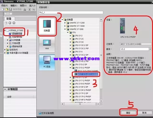

1. 组态PLC,设置通讯地址,建立通讯变量
1) 打开博图软件,创建新项目,并命名为KTP900_S7-300。完成后点击项目视图。
2) 西门子PLC硬件组态:插入CPU:CPU315-2PN/DP
3) 打开PLC设备与网络视图,点击315CUP的网口1,为CPU设置IP地址。
4) 创建变量表,并在变量表里面创建要通讯的变量。
5) 点击PLC项目,编译并下载PLC项目(可以先仿真),如图配置号PG/PC接口,搜索到建立好的设备,并下载。
