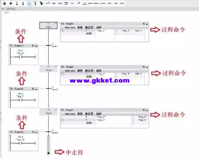

4)回到程序编辑区,点开“程序块” 双击创建一个FB,选择GRAPH语言,依次编写程序,图示:
5)在程序里输入指令如图;
第一步,输出命令置位Q0.0
第二步,执行条件为I0.2,输出命令为置位Q0.1
第三步,执行条件为I0.3,输出命令为复位Q0.0和Q0.1
第四步,执行条件为I0.4,输出命令为结束该程序块
6)编写完程序后,回到OB1中调用FB1,系统会要求生成一个背景数据块,我采用默认数据块DB1,调用完程序后,我们填写FB1管角,仅需要填写第一个和第二个;第一个是中止功能块FB1命令,第二个是执行FB1功能块,也就是程序里第一步的执行条件。
7)编译,如果没有问题就可以打开仿真,并下载到PLC里。
8)将PLC打到RUN模式,然后将测试的输入输出加到仿真里。
9)然后测试,先后将I0.1,I0.2,I0.3,I0.4激活,可以看到输出也发生了变化。
