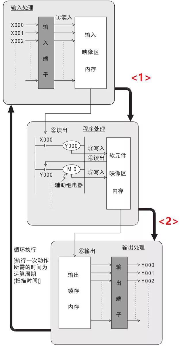

plc这样理解中断功能,在理解中断时,首先要清楚plc的运算周期或者说是扫描周期,有必要说下plc顺控循环执行的流程,这是理解中断的前提,必须要掌握,分为三部分,输入处理、程序处理、输出处理、
1、输入处理,可编程控制器在执行程序前,将可编程控制器的所有输入端子的ON/OFF状态读入输入映像区,程序执行过程中即使输入发生变化,输入映像区的内容也不会变化,在执行下一个循环的输入处理时读取该变化。
2、程序处理、plc根据程序内存中的指令内容,从输入映像区和其他软元件的映像区中读出各软元件的ON/OFF状态,然后从0步依次开始运算,并将每次得出的结果写入到映像区中。因此,各软元件的映像区随着程序的执行逐步改变其内容,此外,输出继电器的内部触点根据输出映像区的内容而执行动作。
3、输出处理,所有指令执行结束后,输出Y映像区中的,ON/OFF状态会传送至输出锁存内存,这个就作为可编程控制器的实际输出。

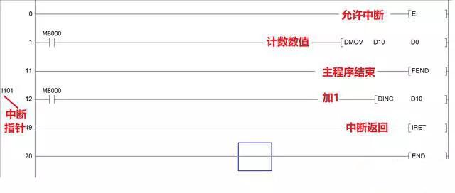

对高频脉冲进行计数不采用高速计数器进行计数,我们举例使用中断功能对高速输入进行计数,示例如下,从EI到FEND是主程序,从指针I101(输入X0的中断指针)开始到IRET是中断子程序,每当感应到X1的上升沿就执行子程序将数值立即传送到D10中,这样就避免了plc运算周期的影响。
