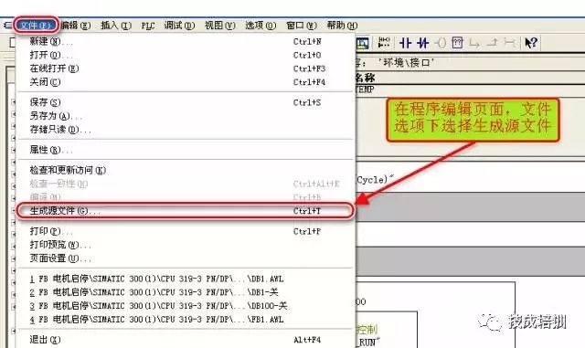

一、先要把需加密的块生成源文件

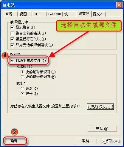

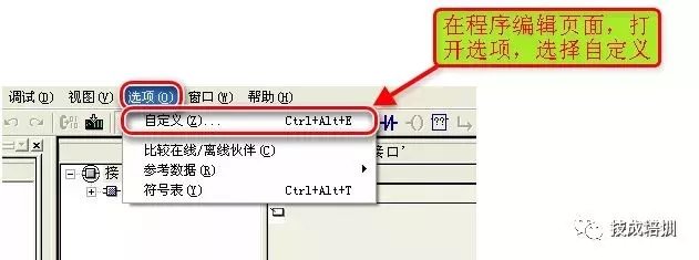

打开任意一个程序编辑页面
设置完以后系统会自动生成各个块的源文件

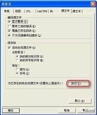

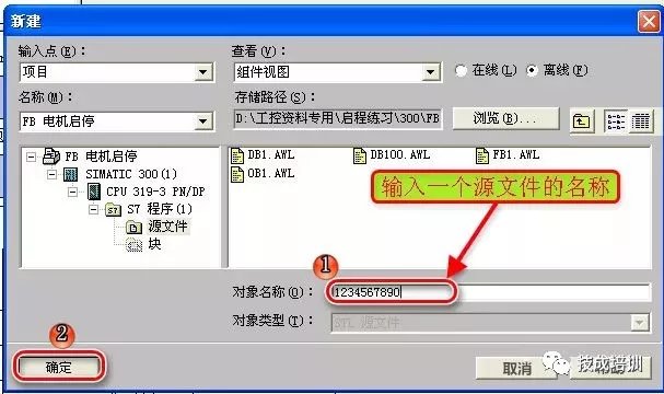

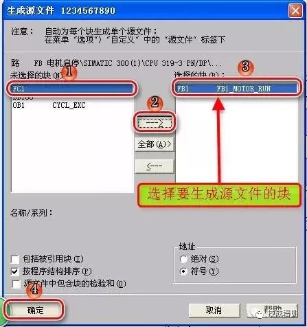

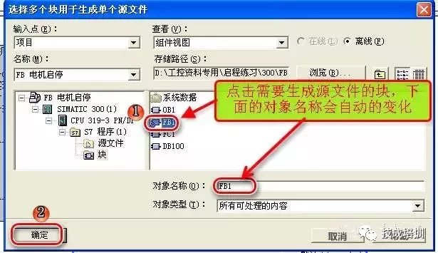

如果有的块没有自动生成源文件,我们可以使用下面的方法手动生成源文件
方法一:
方法二:

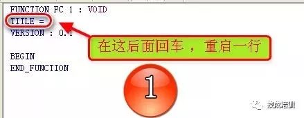

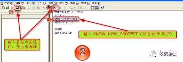

二、给需要加密块进行加密

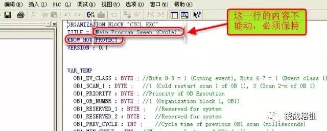

特别提示,给OB块加密的时候有些不同,见截图
加密完成,下面我们打开加密的OB1测试一下

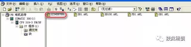

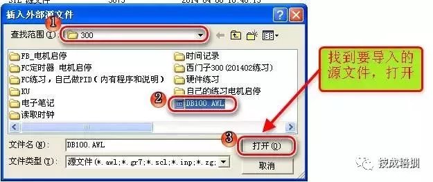

加密后我们就可以把加了密的源文件删除(自己的程序里面要保留),或者导出源文件,导出后在将程序里的源文件删除,下次需要打开加密的块时在导入源文件进行解密。

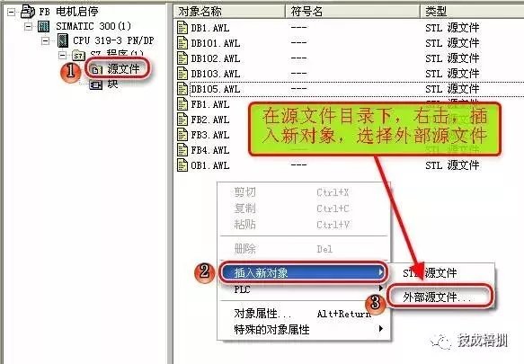

导出源文件的方法:
导入源文件的方法:

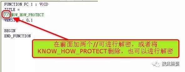

三、解密方法:
然后保存,编译,就完成整个流程了!
