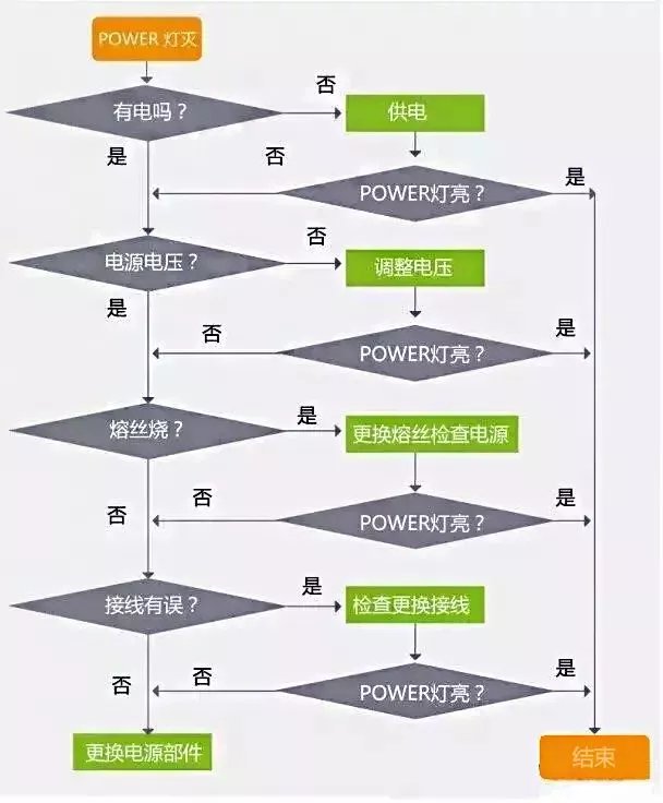

2电源故障检查
电源灯不亮需对供电系统进行检查,检查流程图如下图所示。

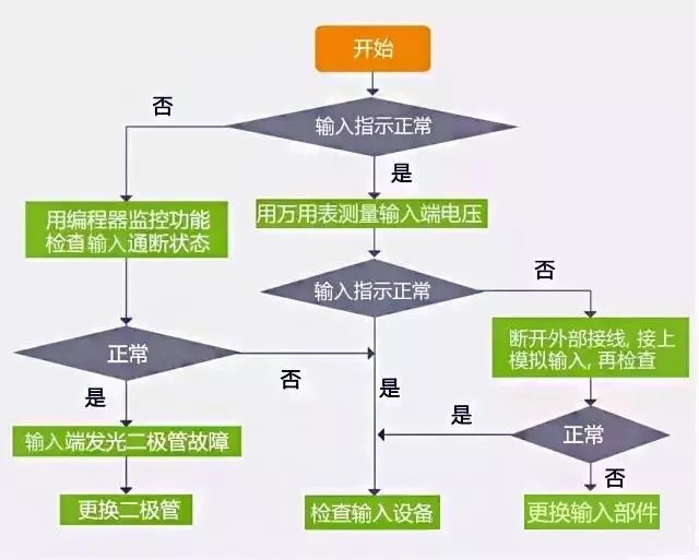

4输入输出故障检查
输入输出是PLC 与外部设备进行信息交流的通道,其是否正常工作,除了和输入输出单元有关外,还与联接配线、接线端子、保险管等元件状态有关。检查流程图如下图所示。
