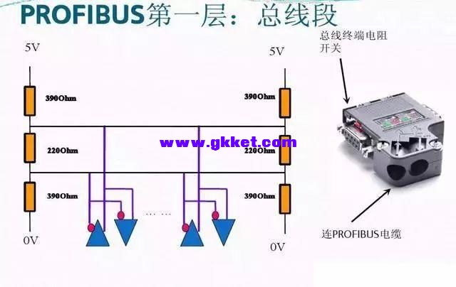

正确接法如下图,不用解释,看图就明白。PROFIBUS 电缆很简单的,就只有两根线在里面,一根红的一根绿的,然后外面有屏蔽层。接线的时候,要把屏蔽层接好,不能和里面的电线接触到。要分清楚进去的和出去的线分别是哪个,假如是一串的,就是一根总线下去,中间不断地接入分站,这个是很常用的方法。在总线的两头的两个接头,线都要接在进去的那个孔里,不能是出的那个孔,然后这两个两头的接头,要把它们的开关置为ON状态,这时候就只有进去的那个接线是通的,而出去的那个接线是断的。其余中间的接头,都置为 OFF,它们的进出两个接线都是通的(记忆方法:ON表示接入终端电阻,所以两端的接头拨至ON;OFF表示断开终端电阻,所以中间的接头要拨至 OFF)。

在上图中,网络连接器A、B、C分别插到三个通信站点的通信口上;电缆a把插头A和B连接起来,电缆b连接插头B和C。线型结构可以照此扩展。
注意圆圈内的“终端电阻”开关设置。网络终端的插头,其终端电阻开关必须放在“ON”的位置;中间站点的插头其终端电阻开关应放在“OFF”位置。
