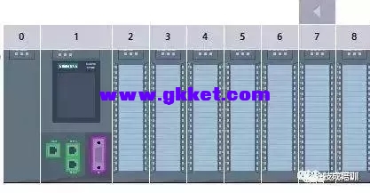

PLC的类型:PLC按结构分为整体型和模块型两类。
整体型PLC的I/0点数较少且相对固定,因此用户选择的余地较小,通常用于小型控制系统。这一类PLC的代表有:西门子公司的S7-200系列、三菱公司的FX系列、欧姆龙公司的CPM1A系列等。
模块型PLC提供多种I/O模块可以在PLC基板上插接,方便用户根据需要合理地选择和配置控制系统的I/O点数。因此,模块型PLC的配置比较灵活,一般用于大中型控制系统。例如西门子公司的S7-300系列和S7-400系列、三菱公司的Q系列、欧姆龙公司的CVM1系列等。
