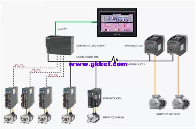

1我们看看下面系统图
西门子200smart与威纶通触摸屏连接
硬件配置(实物接线图如下)
硬件配置以及触摸屏实物接线图
