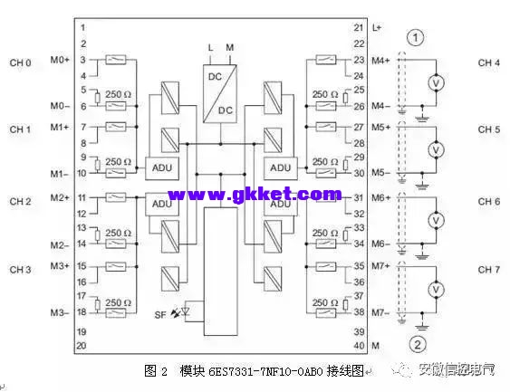

有的模块通道组间都是隔离的,没有MANA ,例如模块6ES7331-7NF10-0AB0,接线如图2所示:
这时每一个通道组(每组2通道)的M-就是MANA ,输入通道组间UCM 最大为以达到75VDC。
都隔离的情况下连接信号负端与MANA 端就可以了(2线制和电阻测量除外)。手册每个模块接线图中MANA都是建议接地的,我认为这是在接地良好、不会产生共模电压(例如单端接地)的情况下.
