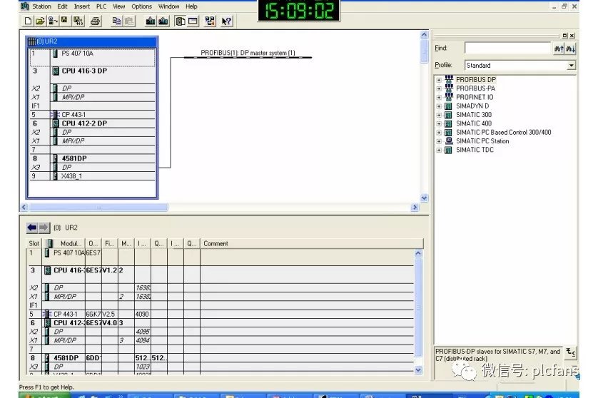

2.1 硬件:CPU416-3 和 CPU412-2
2.2 软件:Windows XP professional SP2 、STEP7 V5.3 SP3进行 BSEND,BREV 和 USEND ,UREV通讯。
3. 硬件组态

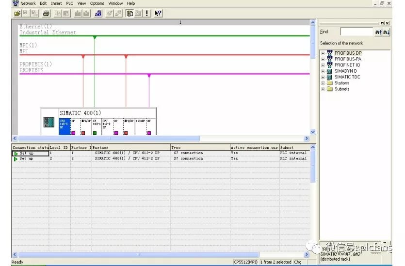

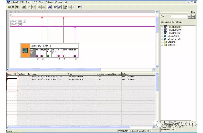

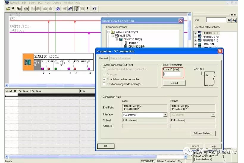

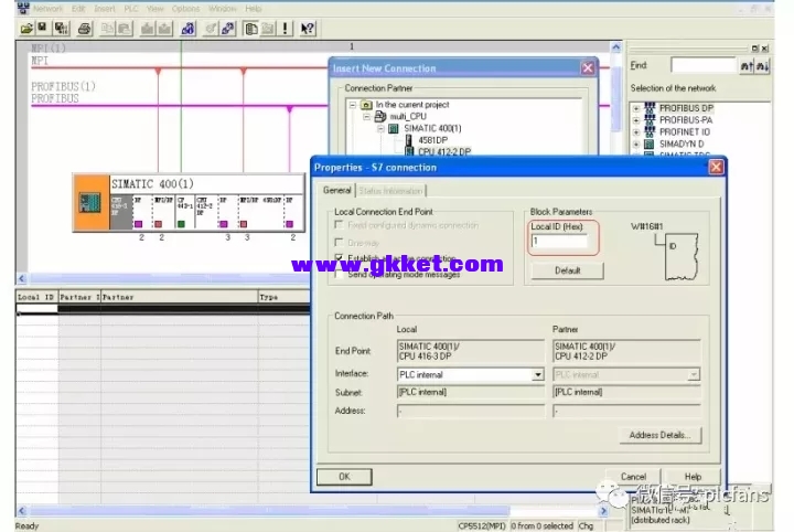

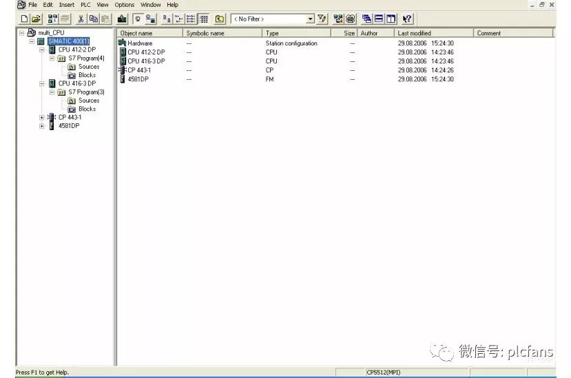

分别设定 CPU 不同的 MPI 地址,可以通过底板 K 总线从一个 CPU对多个 CPU 编程

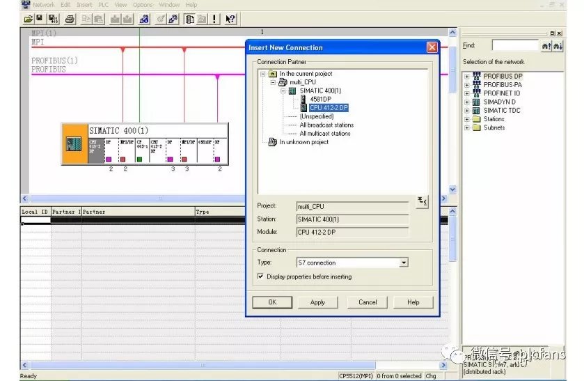

创建一个 S7 连接
接口为 PLC internal,从底板 K 总线通讯。

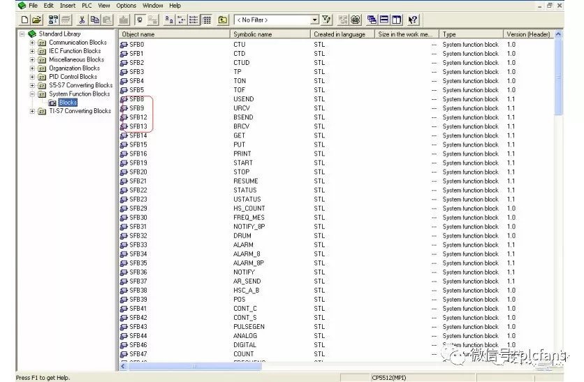

创建 2 个连接,因为要测试 2 种通讯方式,存盘编译无错误退出。BSEBD,BRCV(SFB12、SFB13)和 USEND,URCV(SFB8、SFB9)。BSEND 可以传输 64K,带效验速度慢。USEND 可以传输 440 字节,不效验速度快。
分别下载 CPU 的 block 下 System data
4. 软件编程

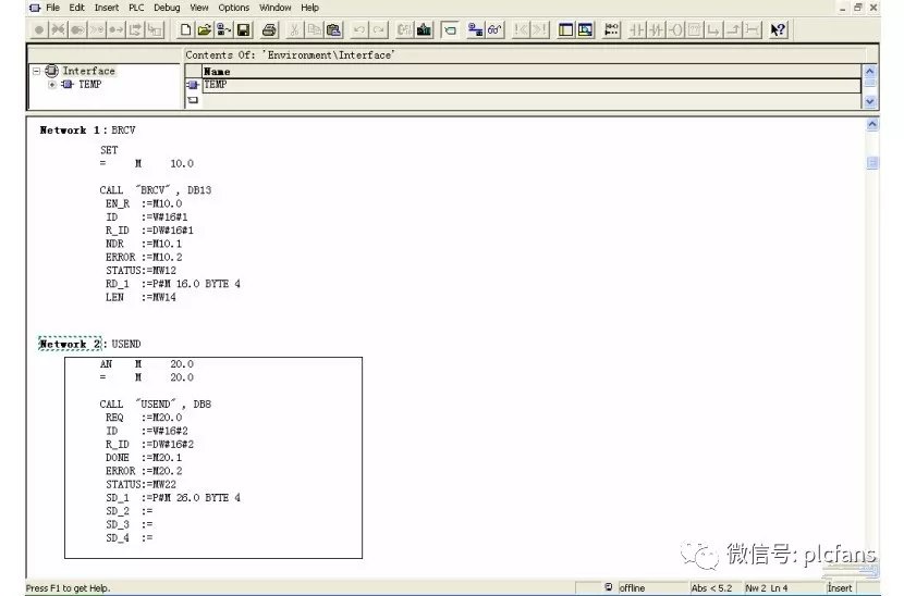

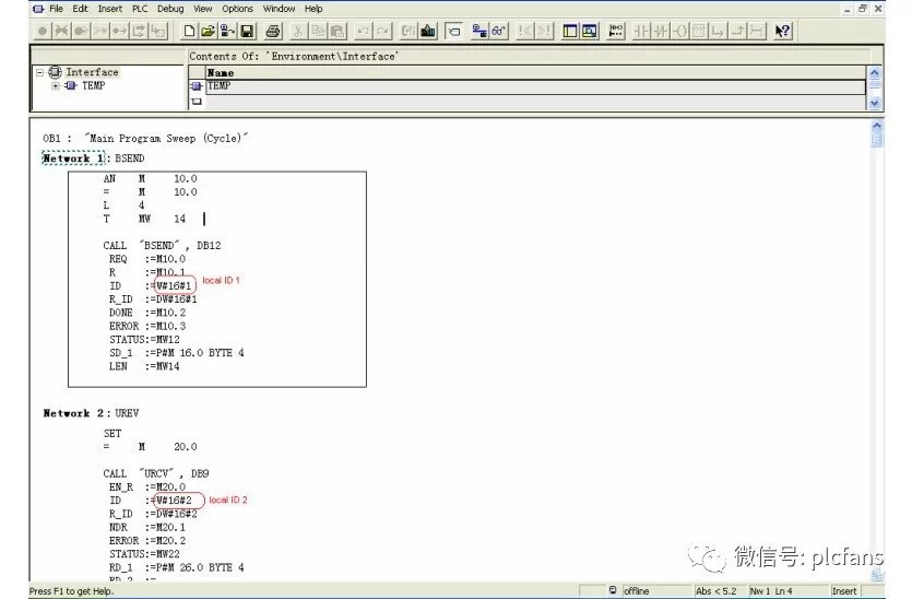

从标准系统库拷贝标准系统块,粘贴到自己的项目中

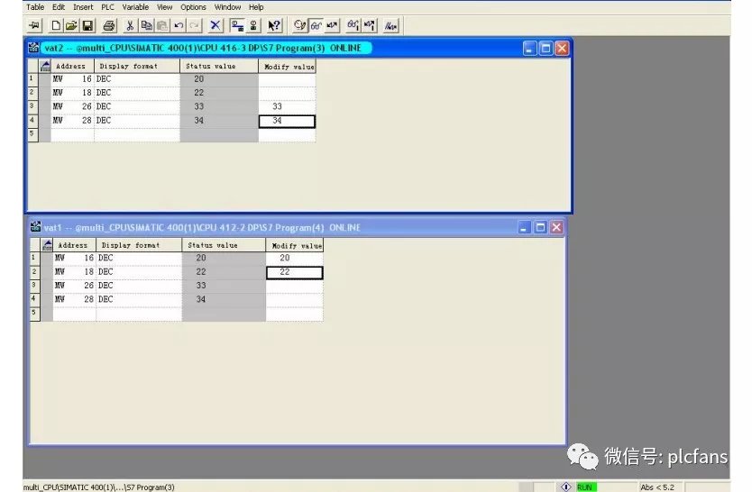

在菜单 PLC-Monitor/Modify Variables 下进行测试可以使用强制变量和监视功能
