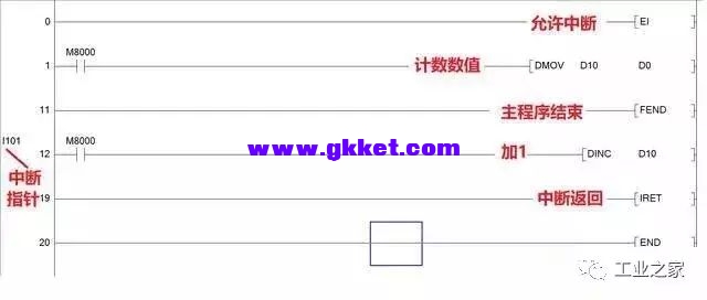

对高频脉冲进行计数不采用高速计数器进行计数,我们举例使用中断功能对高速输入进行计数,示例如下,从EI到FEND是主程序,从指针I101(输入X0的中断指针)开始到IRET是中断子程序,每当感应到X1的上升沿就执行子程序将数值立即传送到D10中,这样就避免了plc运算周期的影响。
