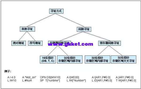

间接寻址可分为两大类型:存储器间接寻址和寄存器间接寻址。如图1所示。
图1 寻址方式
