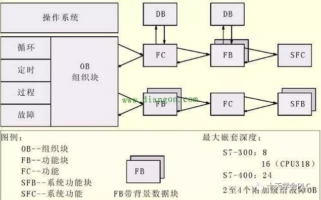

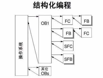

(3)结构化编程 结构化编程就是将过程要求中,类似或者相关的任务进行统一的归类,随之在函数或者函数块中进行编程,从而形成的一种通用的解决方案。 通过不同的参数,调用相同的函数;或者通过不同的背景数据块,调用相同的函数块。 一般而言,工程上用SIMATIC S7-1500 PLC编写的程序都不是小型程序,所以通常采用结构化编程方法!!!
结构化编程有以下一些优点: 1.各个单个任务块的创建和测试可以相互独立地进行; 2.通过使用参数,可以将“块”,设计得十分灵活。比如,车床钻孔循环的动作,其坐标和钻孔深度就可以通过参数传递进来; 3.块可以根据需要在不同的地方以不同的参数数据记录进行调用,也就是说,这些块能够被再利用。 4.在预先设计的库中,能够提供用于特殊任务的“可重用”块;
