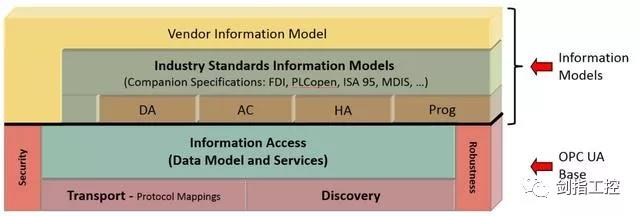

而随着工业的发展,人们对OPC技术的需求更加越来越高,对数据交互,安全性等要求的前提下,2008年发布的OPC统一架构(UA)将各个经典OPC规范的所有功能集成到一个可扩展的框架中,独立于平台并且面向服务。
OPC UA 有如下优点:
独立于平台,包括两个方面:
  • 硬件平台:传统PC、服务器,PLC,DCS等;
  • 操作系统:Microsoft Windows、Android,Apple,Linux,Unix等;
功能全面性,OPC UA实现了所有OPC Classic的功能,而且在很多方面得到了提升;
安全性,信息以128位或256位加密级别安全地传输,每个UA客户端和服务器都要通过OpenSSL证书标识,同时应用程序可以要求用户进行身份验证,并且提供了审计追踪功能;
可扩展性,OPC UA 提供了一个多层,统一框架,对于新的传输协议等都可以并入OPC UA;
OPC 框架
